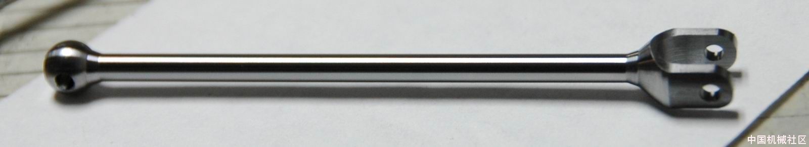

发表于 2009-5-3 01:53:46 | 显示全部楼层
我说的也是分刀切,你这个后背加工的长度不超过导套的长度,分刀没问题。我干过最大切深12车到3,就是我经常拿来炫耀的这支万向节(这根东西必需一刀切完)。我想我单边再加0.5应该也没问题D。8 D9 ]: H# H( J0 e; L
( W& u2 O1 _# I  Q6 }/ {2 j
  不过我加工的都是易切钢,你的45号易切难度会高一点。我曾经最夸张就是帮坛子里一个朋友打了一跟样板,用16mm的调质30度40cr在走心机上最细车到6,根本连尺寸稳定性都达不到,只好作罢了。
