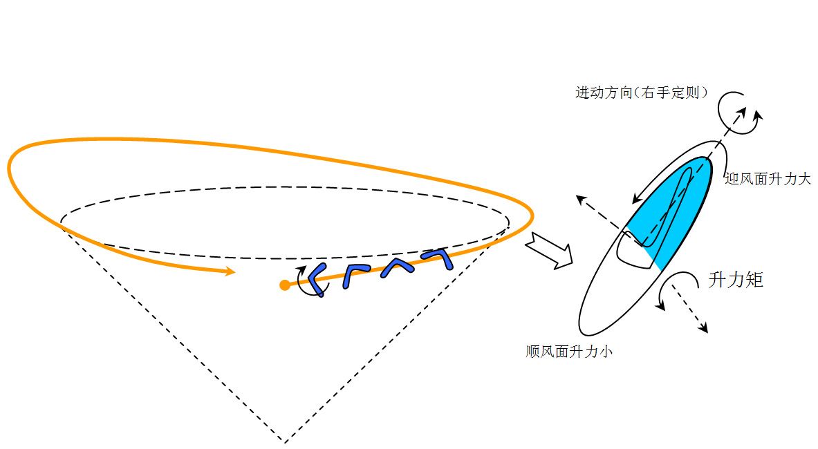

请教有种扔出去还能回来的飞碟是什么原理。

飞去来器(boomerang)曾是澳洲土著人的传统狞猎工具,熟练的猎手向猎物发出飞去来器以后,如果没有击中目标飞去来器会神奇般的返回发出者的手中。现在飞去来器成了今日澳洲人的宠儿,人们把它看作玩具和运动器械开展投掷比赛,这项运动已风行欧美,在德国北部城镇基尔定期的举行世界性的飞行飞去来器锦标赛。
又名回旋镖、自归器、飞去飞来器等其它名称,顾名思义就是飞出去以后会再飞回来。它的形状有“V”字型、香蕉型、钟型、三叶型、“十”字型、多叶型,以及其它的各种造型。
飞去来器飞出去能回来的原因,主要在镖臂的截面形状及其自旋。没有这两点特性,飞去来器就其它的木棍没有两样。镖臂的截面形状是飞去来器所受的空气升力和机翼相同,而镖的自转则令镖身稳定。由转动力学知道,飞去来器和陀螺一样,其自转轴也绕铅直线旋转。升力 及稳定性使飞去来器上升,而其自旋轴之转动则令飞去来器回飞。
中学的时候曾经放倒过一棵树,把中间“7”型的树干(碗口粗)取下,
纵向剖开,做了2个,能飞回来
只不过投掷时注意角度,基本上都是沿右手方向沿锥面投掷,飞行最
高点在左前方,因为只有这样才能保证在最后下滑阶段回到起点。
陀螺的进动效应造就了这个“神奇的”玩具/工具。。。
注:最佳攻击区域在右前方45度范围处,此时旋转惯性和动能都比较大哦
