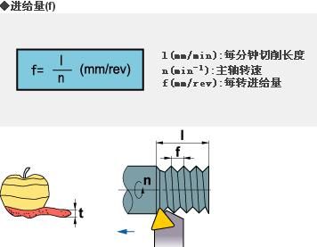

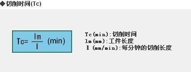

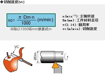

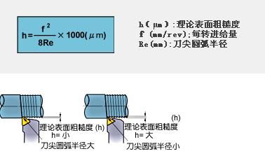

非常有用的几个公式

除了第一个之外,其他都是必须知道的啊。

1234都非常重要的

不错,第一个理论粗焅度公式好像不全,我记得在那本样本上看过更进一步的,等我找找,找到了发上来和大家分享下啊
发表于 2010-8-26 23:20:32 | 显示全部楼层
粗糙度的公式是第一次见,很不错。收藏了,谢谢。
