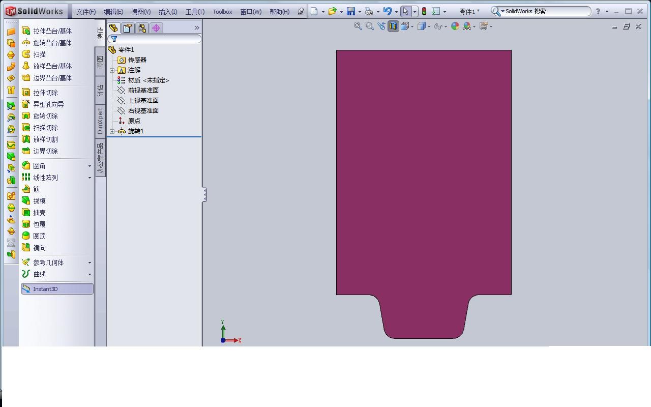

请问如图示外翻边型
应该如何设计铆头?
铆接需要力应该如何计算呢?
谢谢先,那位大侠有相应的资料?

这个我经常设计啊,有成功的经验啊=哦
产品是什么材料?直径、材料厚度是多少?
是翻边成平型(90度角),还是半圆型(花朵一样的形状)
用气缸来铆接,还是用小型冲床来铆接?
请把参数提供出来

铆钉外径4.8内径3.8材质Q235  铆在管子上的,铆接后管子可以转动的,翻边成平,气缸铆接。

这个好办啦,冲头形状我帮你搞定,铆接所需冲击力,你自己搞定哦,因我设计的铆接模具,产品全部是铜材的,Q235的没有试过,不敢下结论
铆接后的直径和高度,以及圆柱度,有没有严格的要求啊?如果有,就要设计得负责些,铆接冲头要用弹簧预压保护套,而且定位要求也很高,否则很难保证。
如果没有的话,那就很简单了,直接用一根冲针搞定

这个铆接要求不高,用于折叠椅子上的
铆头中间部分是要分离的(可移动的),用来引导铆钉定位的。
冲头形状给俺就可以了。谢谢
方便的话可否发一份你设计的资料,学习学习

如果没有什么要求的话,就上面那张图片样式就差不多了,引导铆钉导向,不一定要冲头中间分离啊,在冲头前面设计一个锥型的圆柱就可以导向了啊。
我设计有很多和你那个差不多的,而且我们还要求铆接后的直径、高度、圆柱度、强度等等,在公司电脑上。
这里有一套接点铆接的,原理一样的,只是中间的冲头形状不一样而已,贴个图给你看看,供参考,祝你成功
