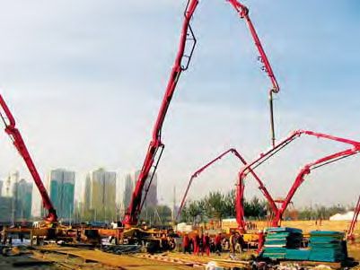

我最近在机械设计书上看到,为保证传动的平稳性,一般情况下要保证最小传动角大于40°,高速重载时要大于50°。
但是,我观察自卸大货车和建筑上用的混凝土机械的最小传动角会很小,可能只有十几度,但传动的照样很平稳,且不会卡死,这是为什么呢?是书上写错了?
我是学机械的本科生,还请大家指点。

2# 手拉手
那在实际应用中,传动角肯定有个下限吧(为防止锁死)
我想这跟转动副的连接方式关系比较大
如果转动副采用一般的滚动轴承连接,那最小传动角大概是多少呢??
如果是用简单的销轴又如何呢??
