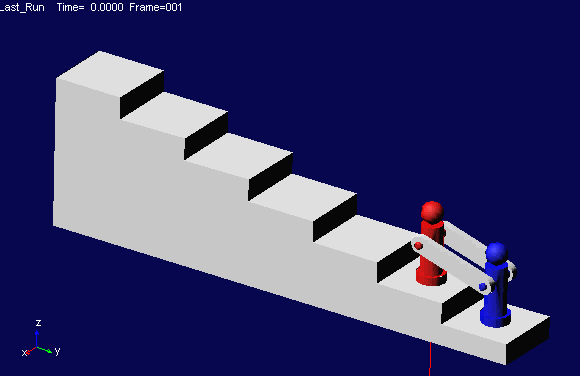

如题。parasolid在这里: steps.rar (13.92 KB, 下载次数: 39)

平面连杆运动学仿真,没有动力学。

没有想明白这是怎么弄出来的????

就是没动力啊~~~~

做不出来,楼主把结果发上来看看呗

动力加在两个柱上,互相较劲。

动力加一个或两个都可,保证两个身体平行就行。

有意思,典型的平衡连杆机构
