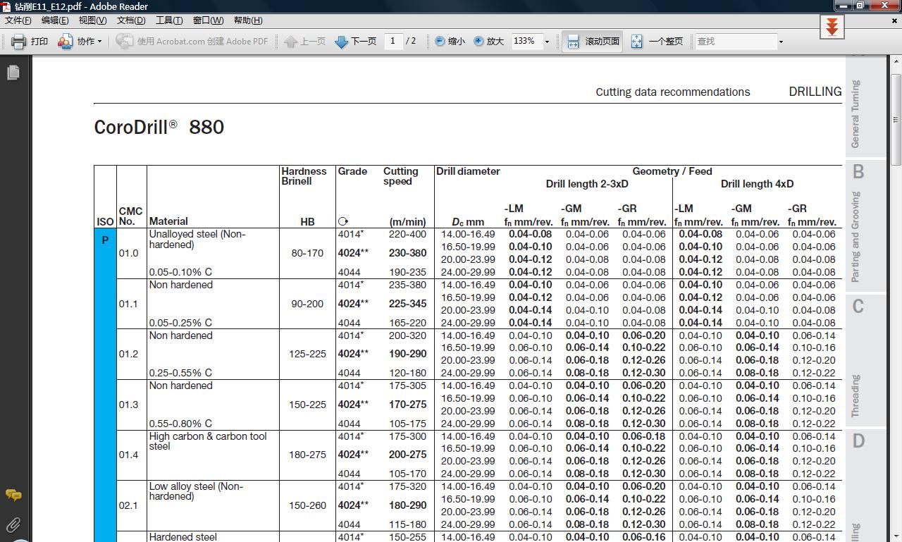

发表于 2009-4-11 21:13:40 | 显示全部楼层
参考一下880的切削参数吧
  ]/ ]9 c! a& h* c3 y 880.jpg
 楼主| 发表于 2009-4-11 21:32:27 | 显示全部楼层
样本上没有书写不用内冷的参数。
 楼主| 发表于 2009-4-11 21:38:33 | 显示全部楼层
70米,在我单位是用内冷的参数。使用SANDVIK的880浅孔钻,效果很好的,不过是带内冷的。

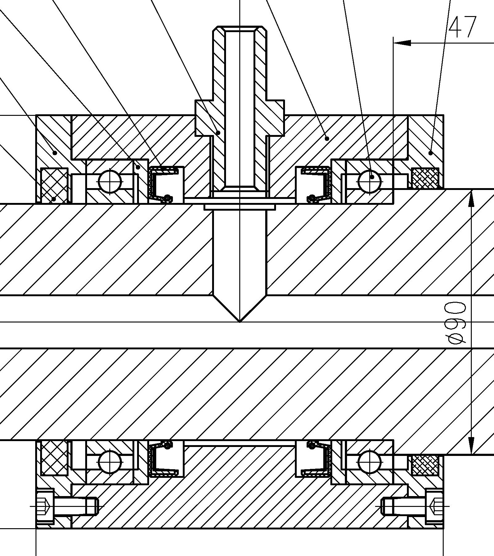

机夹浅孔钻不建议不使用内冷却,其内冷却不仅仅是冷却作用,关键还有冲屑的作用。机床主轴没有内孔可以定制非标刀具,加一个内冷却的旋转接头,但是缺点是加长了刀柄,所以旋转接头设计时应该尽可能的缩小轴向尺寸。旋转接头简图如下- ~$ J3 D& {+ c' L9 g
11.jpg   d# D& k- T9 d* ^
