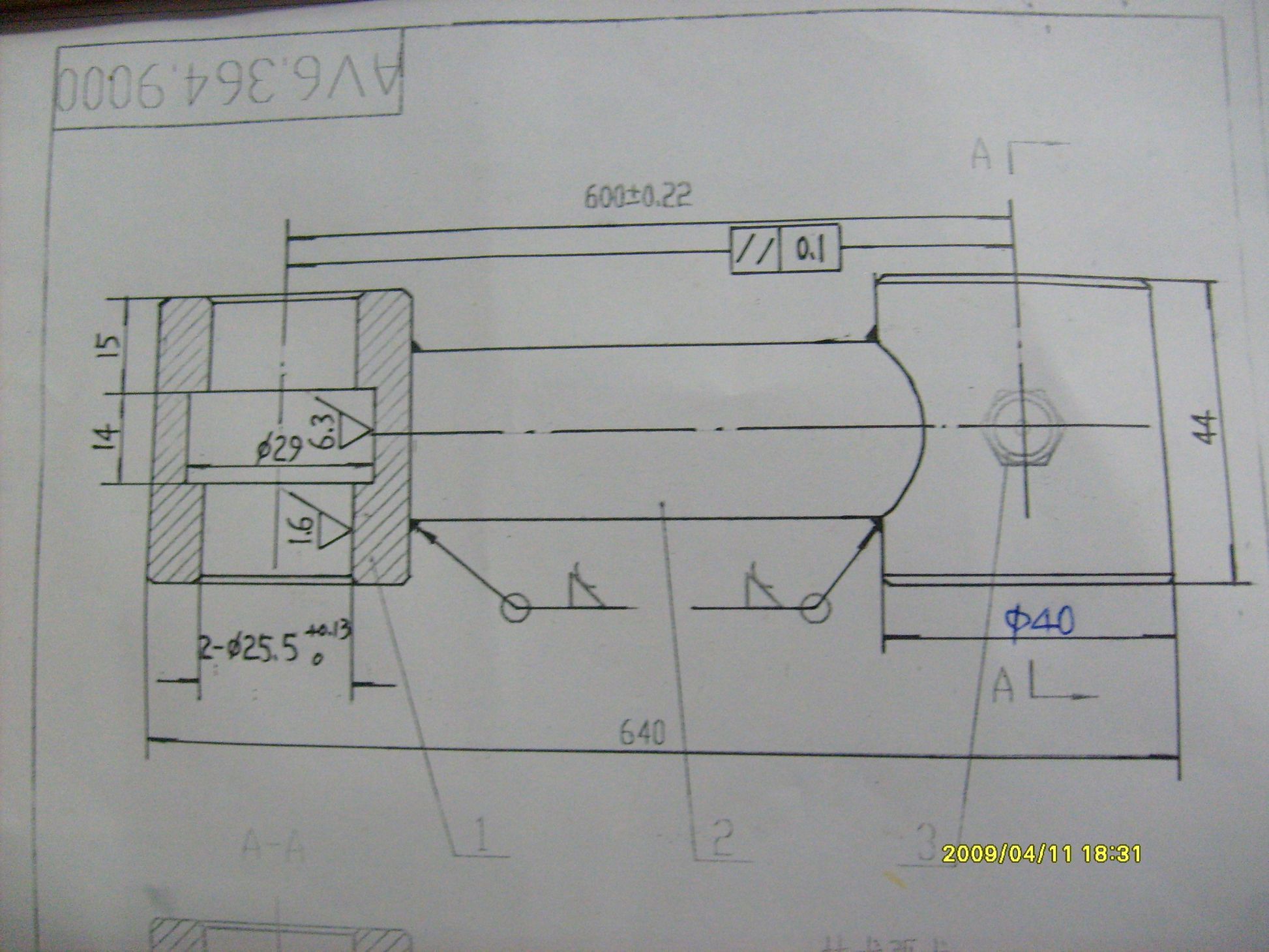

有一个连杆,中心距600MM。两端内孔直径25.5MM,用X62W加工,作了一把25.5的两个切削刃铣刀,用工具麽麽好,但用此铣刀加工时内孔光洁度太差,请问是什麽原因?

RE: 想自己作把铣刀用
把图纸传上来用普通机械加工) z! U9 X# ^+ }: [9 {7 k- m
前角15% r9 Z  x& N  Z% a
刃带宽度15MM
9 q0 g$ i% x3 E0 s, U6 l刀具材料YT14

发表于 2009-7-25 12:31:10 | 显示全部楼层
楼主,左侧中间的走私29,长度14的孔为何要如此结构?是砂轮越程槽吗?有点宽了;是退刀槽吗?没看到键槽啊;如果是过渡用的,应该两头孔大,中间孔小才是最好。
