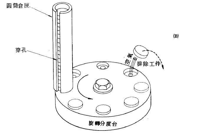

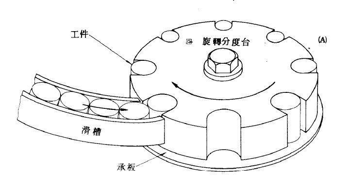

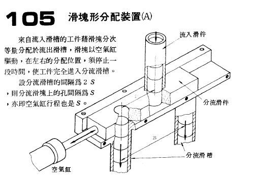

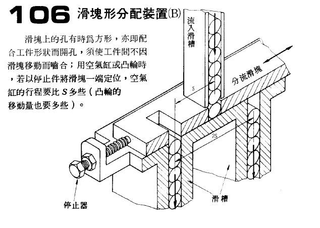

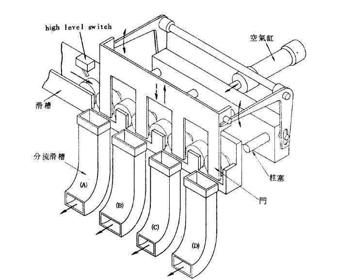

本人在设计一台自动锁螺丝机,为同时锁四颗螺丝---请教

123544往复运动就可以一分四
ddlos 发表于 2009-4-2 20:05
振动盘 出来接一直震,靠直震的推力将螺丝推入腰槽中,可适当地加风吹增加螺丝前行速度,也可将直震可以斜个角度增加螺丝前行速度。
发表于 2009-4-5 15:11:50 | 显示全部楼层
实际建议用两个气缸做个简单的1分四机构,可靠性和效果非常好。
发表于 2009-4-5 17:18:47 | 显示全部楼层
9楼说的那本书是<自动送料>,我以前下载的,截几张图供楼主参考.

发表于 2009-4-9 21:52:29 | 显示全部楼层
上面说到轻工件送料的图确实很巧妙,但用于送螺钉的话不容易实现
