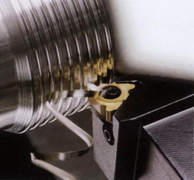

$ |" F5 X+ y! H/ Y请问数控车床上这种全轮廓刀片如何使用,我的疑问是如何刀具装斜了,那后果不是要撞刀,我们一般装刀是很难保证一点不装斜的呀?

看你的图片感觉像螺纹刀啊?
发表于 2009-3-30 22:52:02 | 显示全部楼层
这把就是带修光刃的螺纹刀,什么时候搞出个全轮廓这么复杂的名词啊?! a/ T+ S$ W% j

4 c& q" Y, n7 u& Y我不知道叫什么。就是个螺纹刀片,我的疑问是如果刀具装斜了,按图所示好象是容易撞刀的哦,因为图所示好象是牙形全部吃刀没间隙的呀!
发表于 2009-3-30 23:21:09 | 显示全部楼层
