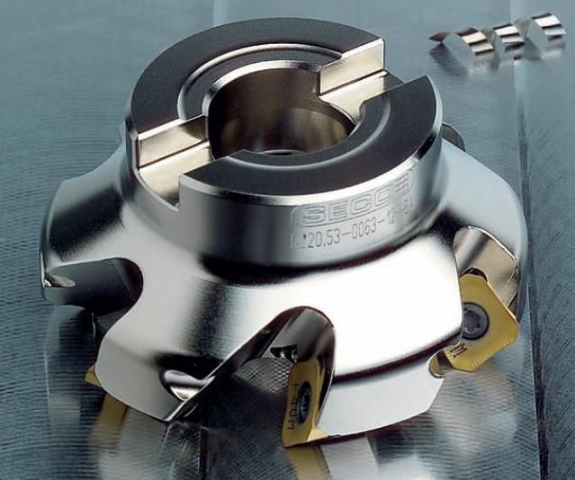

可转位刀具表面处理除了发蓝外,还有一种是镀的一种金属,不知道是镀的什么呢?论坛又没达人知道?(如图中这种45°面铣刀)

镀镍啊。对工件表面有较高要求,镀之前要喷砂处理一下。

刀片上的字母是什么?
发表于 2009-3-31 00:11:23 | 显示全部楼层

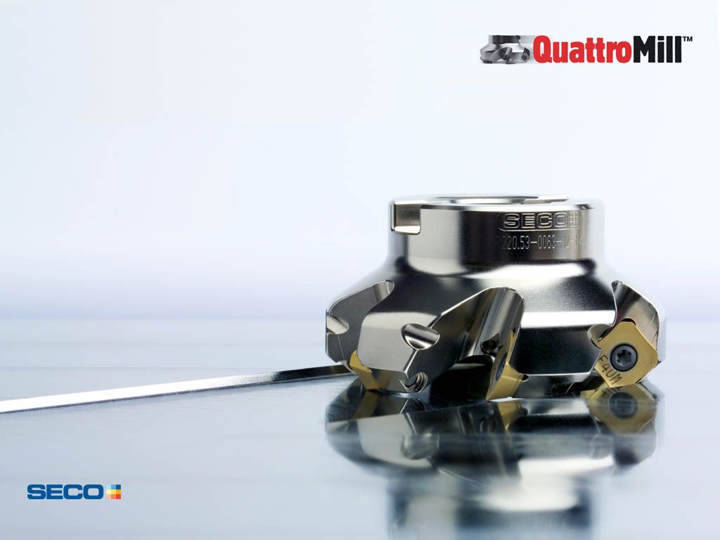

这个是山高的QuattroMill快豹铣刀
3 B% w4 [. A2 X5 D( ?4 s. O; E下面这张图更清晰,刀片上的牌号是F40M,可以做桌面, 似乎有做广告的嫌疑。
6 D1 r2 x0 G* `* xQuattroMill快豹铣刀的刀体在先进的CNC机床上生产,具有非常高的精度。刀体上提供了一种特殊的镀层,其硬度达到HV800(约HRC64),耐磨性好,因此可以延长刀具寿命。同时,镀层的耐蚀性能确保铣刀的迷人外观能保持很长的时间。) r+ s* i  |1 r
可见,山高镀的不是镍,而是采用了一种特殊的工艺。不过仅要刀具美观和防锈的话,镀镍还是可取的。

恩  应该不是镀的镍  能达到这种亮亮的效果的有好几种镀层  就是不知道镀的什么
