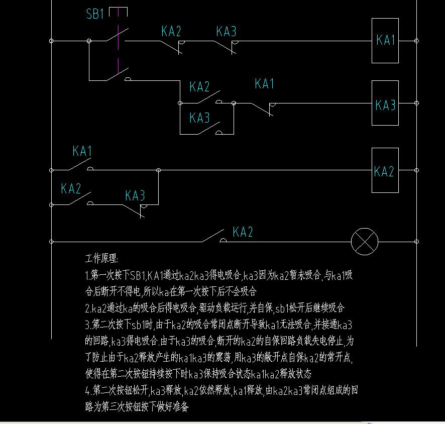

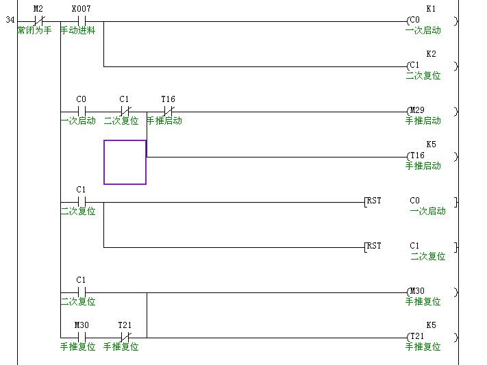

由于寻找PLC的双稳态按钮方案来到这里,发现这个题,有兴趣参与下
" x4 q7 S( K' J; P分离元件与plc的各一个
单按钮双稳态.dwg
57.69 KB, 下载次数: 19, 下载积分: 威望 -10 点

相关的图压缩文件
2009-8-9 16-19-20.rar
210.86 KB, 下载次数: 11, 下载积分: 威望 -10 点
