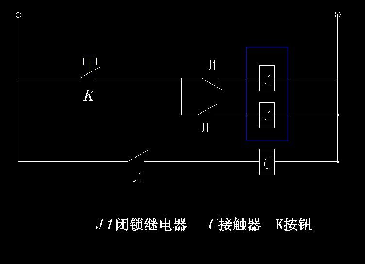

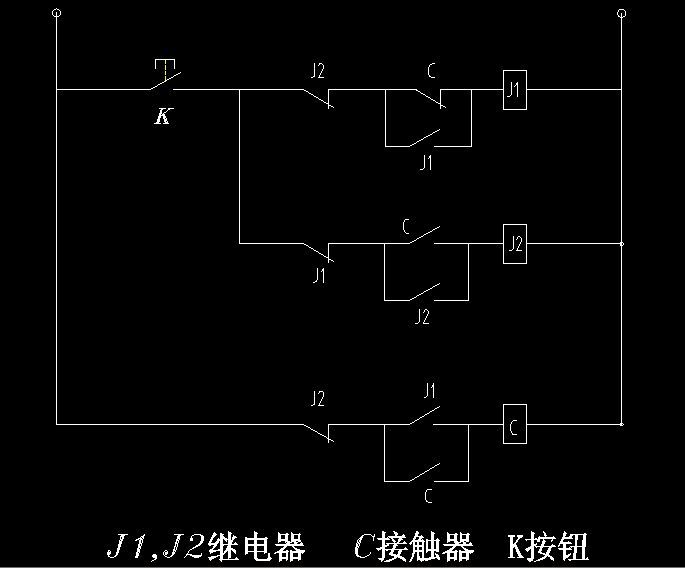

 楼主| 发表于 2009-3-31 13:17:24 | 显示全部楼层
# K! R2 E0 d* n) u( I+ g
) c7 G$ m* N& \1 u期盼syw开门造车前辈的精彩事迹.6 J! m! h% M6 T
1 @1 N) K4 `1 j' h2 e为促进讨论气氛故暂未公布答案.大家看看还有什么方案可以实现要求,望继续讨论.- t3 X  y8 ]) `# K7 f/ N  K5 G
' e- t% ~$ ^) e$ N' J
普通继电器+接触器方案,见附图1# h% b, t% q: H
2 |( a0 e4 N5 K# G# h: o# H4 q& O2 n- Y
6 C. l  S" ^9 _/ ~. `闭锁继电器+接触器方案,见附图2.关于闭锁继电器以前在社区也谈论过.地址http://bbs.cmiw.cn/viewthread.php?tid=100870

发表于 2009-3-31 18:41:26 | 显示全部楼层
如果按4#的接法,开关闭合后,那4个继电器应该是一个动态循环的过程,不知这样分析对否?
发表于 2009-3-31 22:05:11 | 显示全部楼层
4#- }- ?5 |" D4 X  c/ q( f
我提点意见,如果错了,请勿见怪。cmx
) e) d% i* b) G: }! \4 EKA1线圈上的常开触头基本没作用可省去,ka2自锁也不需要。
发表于 2009-4-1 09:17:12 | 显示全部楼层
4#的电路确实与继电器的动作时间没有关系,其动作过程应该是k3和k4依次动作,这里SB为自锁开关。电路的设计确实很巧妙。
