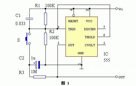

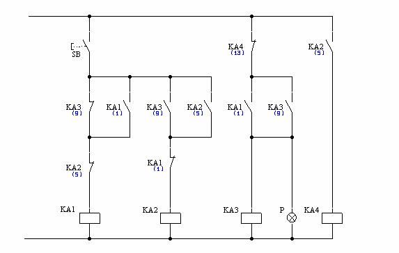

今天同事问我怎样用一个按钮和几个继电器,接触器控制电动机的启动和停止(不使用PLC和电子元件组成的双稳态电路),当然按钮不带自锁功能.! k/ A) [0 ]( A' F, i: U
& b* C# y7 g4 t
感觉这个问题很有代表性,现在做简单的设备本来简单的电路就可以控制,却动不动就装PLC或工控机,故提出与大家讨论.

这个也太简单了吧,关键看成本了,简单的机械当然还是用继电器系统了,复杂的机器用PLC比较便宜方便
发表于 2009-3-30 10:17:02 | 显示全部楼层
可用继电器电路或电子电路。

这个问题是可以讨论,其实老一辈的都很熟悉这些控制手段,现在的确过时了,导致年轻一代接触很少,在没看到楼主的问题前,小侠我想都没想过这问题。但根本的控制“算法”是一样的,只不过不同的元件有其特点而已。( L) c  C3 w7 ?* B8 i
单按钮加继电器可以做N步循环动作,楼主这问题是基础中的基础,值得研究。实际使用中还是要考虑成本,可靠性,易用性,空间等等。: X& C$ X* o5 W( w' ~$ T0 G- F
