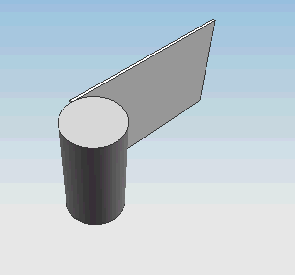

一张0.2*1000*800的铝合金板先把一端固定在滚筒表面,再随着滚筒的旋转,薄板也贴着滚筒表面变形,直到完全贴在滚筒面上。请教高手说说用PROE是如何实现的,用什么连接方式?难点就在如何实现薄板的变形。附草图

发表于 2009-3-25 18:47:13 | 显示全部楼层
做动画片吗?动画模拟是可行的,但运动仿真是不可能的。
 楼主| 发表于 2009-3-25 19:03:57 | 显示全部楼层
动画也行啊,请教该如何做呢?能大概说说步骤吗?

发表于 2009-3-27 09:20:14 | 显示全部楼层
主要思路很简单:
2 m; i+ l$ s4 C% o/ o1,建立一个扇形RH,扇形的角度a度参数化,用等高的圆柱rH去布尔减;
6 e3 a, @3 M! X% r. Z" B: e& u2,把被减的截面拉伸,拉伸长度就是板的长度,可以粗略的计算为圆柱的周长和扇形角度关系。2 n% S/ s" r6 ~
   如L=r*pi*(2-a/180)。7 P/ Y+ g5 n5 F7 @8 f
3,改变a的值就可以看到楼上动画的效果。
! J! g5 o+ M& U  |
' |) l, ^/ \$ h4 s& X! R' _细节就会稍微麻烦一些,比如0度时不生成扇形,只有板长;360度时不生成板,只有扇形。2 f+ K3 V5 w) K) R5 x
可以通过判定角度a为什么值的时候生成什么来达到目的。
