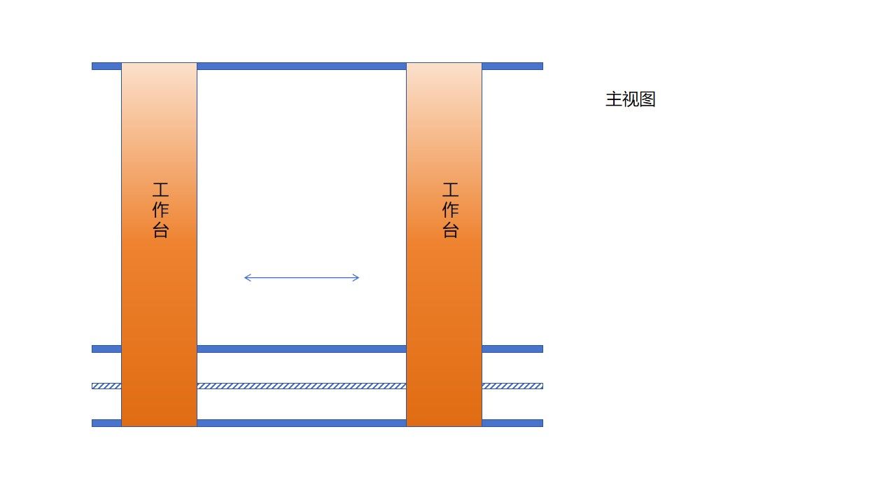

三个蓝色的是导轨,浅橙色的部分出现运动滞后,请问各位大佬有做过类似的结构参考一下吗

 楼主| 发表于 前天 17:07 | 显示全部楼层
补一个图片

运动滞后是什么意思?首先用三条导轨的话,只能有一条用来定位,另外两条以其为基准调整,然后浅蓝色的是丝杆吗,丝杆的位置应尽量在重心位置
 楼主| 发表于 前天 17:25 | 显示全部楼层
Dreaming___snai 发表于 2025-4-27 17:14
运动滞后是什么意思?首先用三条导轨的话,只能有一条用来定位,另外两条以其为基准调整,然后浅蓝色的是丝 ...
浅蓝色是丝杆,运动滞后是说丝杆端和从动端速度不一致
发表于 前天 17:29 | 显示全部楼层
两个工作台不一起动是吧?给螺母做预紧吧,消间隙
 楼主| 发表于 前天 17:36 | 显示全部楼层
不一起动用了Gt的间隙
