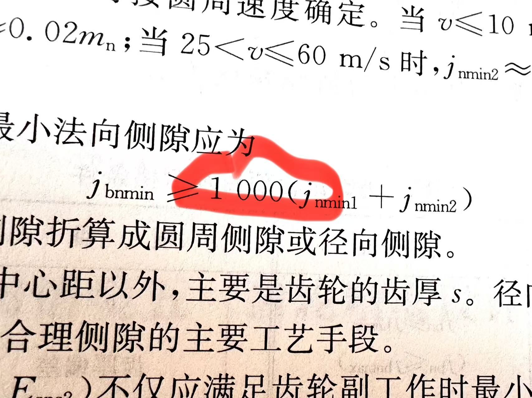

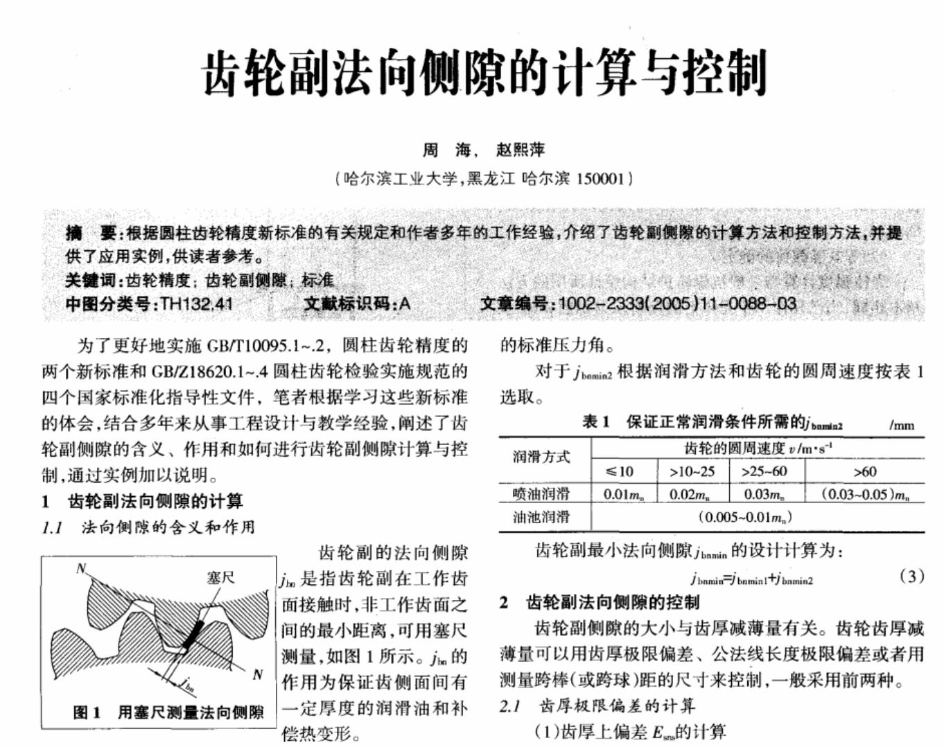

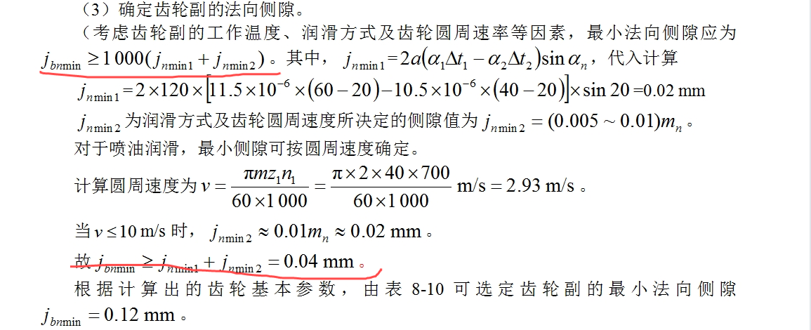

又来请社区里的大侠帮忙,看看这齿轮最小法向侧隙公式那个是对的,涂红色的是课本上的,红线条的是习题答案上的,或提供国标号让我自己去看

这一样啊。交作业吗?随便哪个都行,能找到出处就行。

没有1000,
现在的大学教材都粗制滥造  发表于 7 天前

单位不一样
m 和mm
