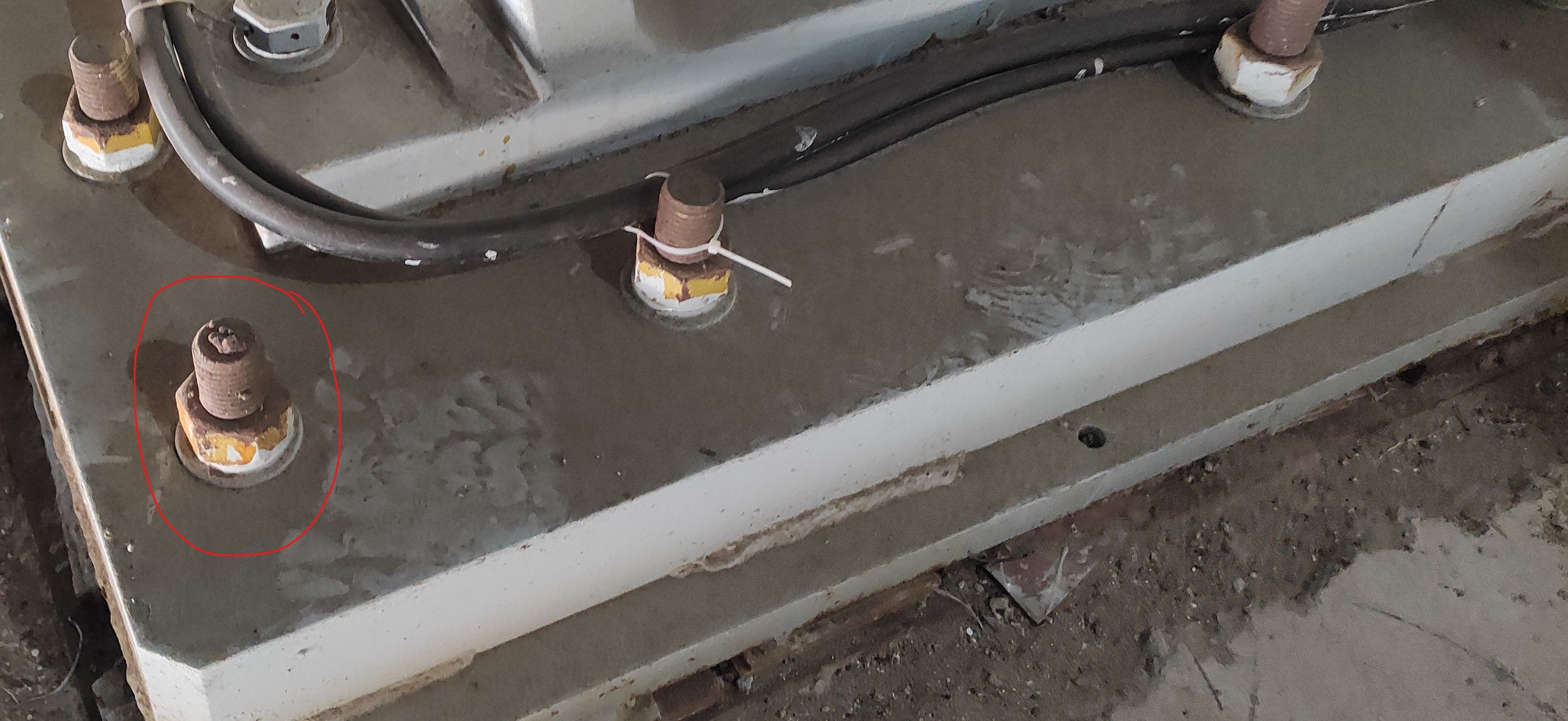

安装在沿海环境中的设备,螺栓锈得不成样子,这种螺栓上的锈有没有好的去除方法呀,螺栓的数量比较多,有些位置部容易达到。

要定期保养
简单粗暴一点用油脂裹住
发表于 2025-4-18 09:27:23 | 显示全部楼层
室内设备简单,采用镀锌涂重装漆,或者达克罗装好后再涂重装漆,一定要把缝隙也涂满。
室外麻烦得多。
发表于 2025-4-18 09:29:34 | 显示全部楼层
镀镉?
发表于 2025-4-18 09:31:48 | 显示全部楼层
买有达克罗涂层的螺栓
发表于 2025-4-18 10:23:56 | 显示全部楼层
用镀镍、镀铬的,经得起盐雾试验的。
发表于 2025-4-18 10:56:09 | 显示全部楼层
用不锈钢的会不会好一点。。。
发表于 2025-4-18 11:45:51 | 显示全部楼层
在标准件厂家,目前遇到的防蚀性最强的是达克罗涂层和锌镍合金镀层,可以考虑买这两种螺栓
发表于 2025-4-18 14:34:57 | 显示全部楼层
常见的达克罗本色镀镍
 楼主| 发表于 2025-4-19 19:32:56 | 显示全部楼层
查了一些资料,有以下几种方案:1包覆防腐技术,就是防腐膏+防蚀带+外部保护剂,这种没用过,不知道效果怎么样?2 涂层防腐,就是刷漆。3 有资料介绍,涂黄油,然后在螺栓头位置增加一个塑料帽。不知这种效果怎么样
