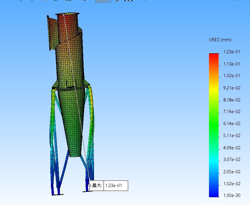

大佬们,帮我看看 渣仓结构 合理吗?
发表于 2025-4-17 20:47:47 | 显示全部楼层
斜撑拉 是合理的
主要料仓离地面多少距离
要计算一下 失稳 还有收到风载 等强度校核

料仓顶部距地面27米,筒体10.5米,大佬给看看圈梁那块呗,16mm的钢板 120块均布,能撑得住吗?

发表于 2025-4-18 10:00:08 | 显示全部楼层
我们都是这样 把三维画出来 再做有限元分析
可以的 如果你不会 我教你  发表于 7 天前
你这是直接用SW做的分析吧?  发表于 7 天前
