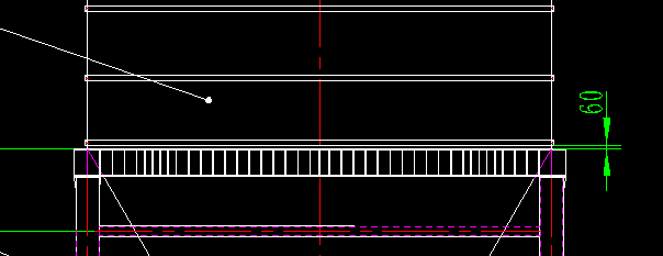

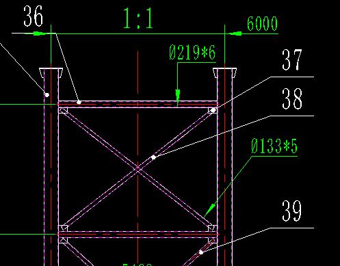

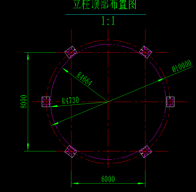

渣仓全容积:1100m³,直径:Ф10m,用6根钢管做立柱(附照片)立柱高度:15.5m,立柱顶部圈梁在锥体与筒体连接处,圈梁立筋沿圆周方向均布120个,立柱顶部圈梁立筋稍密集点(5个吧),立柱之间横梁:Ф219*6、斜拉撑:Ф133*5,大佬们帮忙看看这个圈梁设计有啥问题没? 还有立柱之间的横梁与斜拉撑选的规格合适吗?

发表于 2025-4-17 15:03:09 | 显示全部楼层
可以简单受力分析看看

这种大玩意没搞过,心慌慌,至少得找个专业的人做做受力分析、结构合理性评审吧。但凡出点问题都担不起

发表于 2025-4-17 16:38:49 | 显示全部楼层
电厂的类似储料仓立柱都是用H钢
