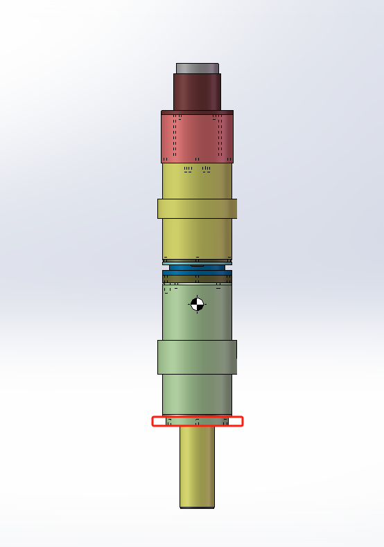

菜鸟咨询一下旋转传动相关的设计:
现菜鸟设计了一旋转组件,如图,总质量为700kg左右,转动惯量测量的是6.957千克平方米,需要以200rpm的转速运行,从0到200rpm在5秒内就可以,安装旋转传动的地方轴径250mm,在粉尘大的环境运行,24h断续运行。
原打算使用V型皮带传动,查阅设计手册发现带轮尺寸可能会很大,带轮基准直径大于(1.8~2)x内径。
现咨询各位大佬,是否菜鸟理解设计手册有误?或者是不是应该考虑其他传动方式,比如齿轮传动呢?
发表于 前天 16:47 | 显示全部楼层
手册没有问题,但是非常保守,怎么优化才是作为工程师的本事
发表于 前天 21:23 | 显示全部楼层
没说明白,两个传动组件的中心距怎么样,感觉皮带传动和齿轮传动对中心距的要求不一样
