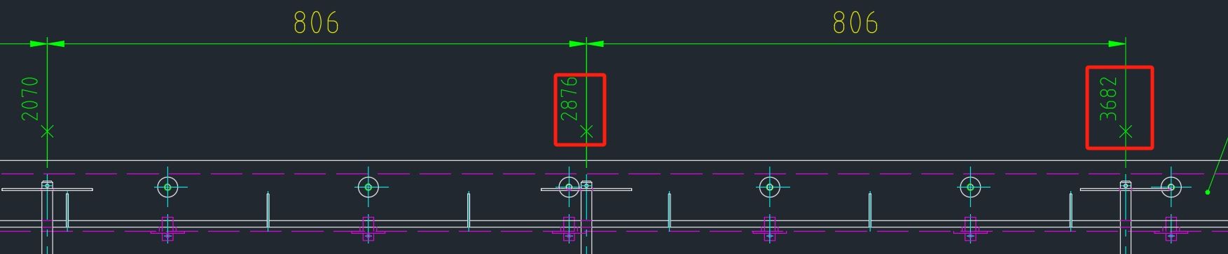

大哥们,截图上传了,红框里面是什么意思,查了好久,还是不确定,这是老外的图纸,有没有大佬知道的

我也不知道,坐等大佬。不过我觉得这有点类似坐标的意思。
发表于 3 天前 | 显示全部楼层
点坐标的意思
发表于 3 天前 | 显示全部楼层
坐标尺寸。
发表于 3 天前 | 显示全部楼层
尺寸链
 楼主| 发表于 3 天前 | 显示全部楼层
好像不是尺寸链哦,我查了好久,全是一些ai说法,模棱两可的,头大
好像都不是诶,查了好久,都是ai说法,模棱两可的
发表于 前天 08:37 | 显示全部楼层
应该是X方向绝对位置吧
发表于 前天 08:47 | 显示全部楼层
大概率:坐标,测量基准从规定的零点起
 楼主| 发表于 前天 08:59 | 显示全部楼层
dickych 发表于 2025-4-17 08:47
大概率:坐标,测量基准从规定的零点起
从第二幅图来看,好像是有这个意思,但其他图上又有点对不上,我在图纸上没找到基准坐标零点
