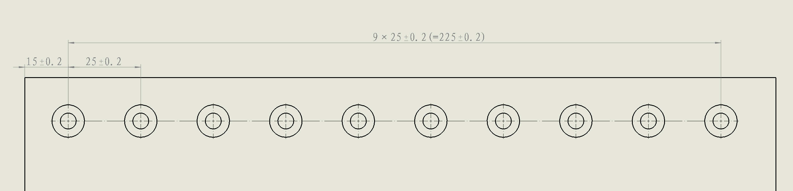

这种孔间距标注法规范吗
发表于 2025-4-9 09:00:43 | 显示全部楼层
我一般都是这么标注的。
谢谢参考  发表于 2025-4-9 09:08
发表于 2025-4-9 10:05:17 | 显示全部楼层
发表于 2025-4-9 11:31:31 | 显示全部楼层
标注公差就是要注意精度的地方,图纸很大一部分功能是为了和供应商扯皮的
发表于 2025-4-9 11:57:39 | 显示全部楼层
孔如果很多的话,精度要求不是很高的,我一般技术要求里写一句,未注孔位置度公差多少。这样省事。前面一位说孔位置不用标公差也是不对的,万一做偏了扯皮就不好说了。
发表于 2025-4-9 12:41:47 | 显示全部楼层
用位置度控制,不要用线性公差
发表于 2025-4-9 13:50:15 | 显示全部楼层
必须要标,0.1 ,正常打都很轻松能达到。
发表于 2025-4-11 10:45:07 | 显示全部楼层
可以建基准,用坐标标注孔位吧
