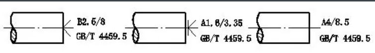

发表于 4 天前 | 显示全部楼层 |阅读模式

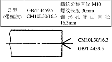

发表于 4 天前 | 显示全部楼层
我不是很懂,您看一下这个是不是C型中心孔的标注方法,我也是在网上找的标准看的。
