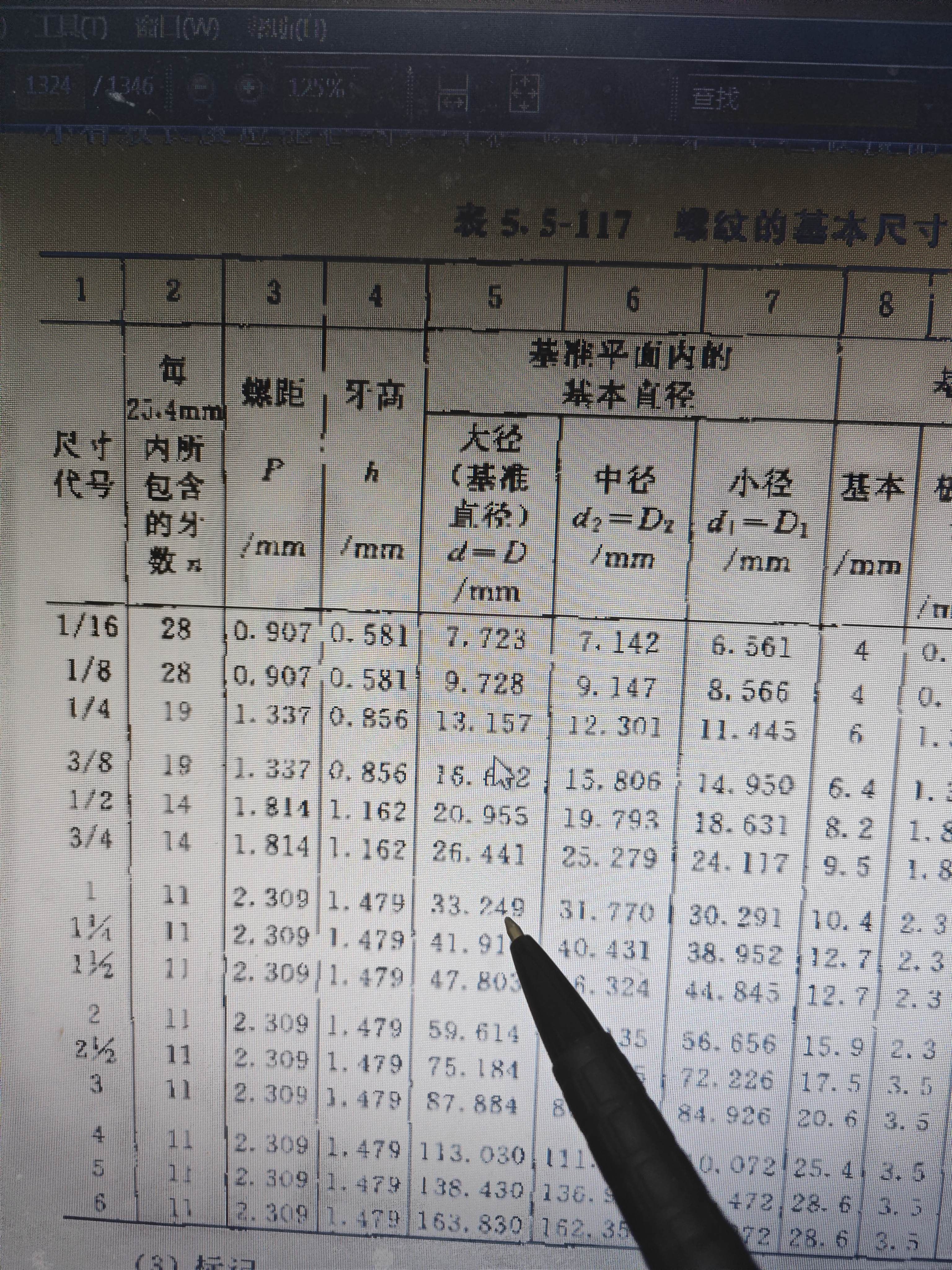

有没有M36*1.25的细牙?

谢谢二位!
我看手册是有分粗牙、细牙、甚至超细牙~但是我看手册能查到的数据都是粗牙的,哪里可以找到细牙的标准?像您说的每一张20牙的话,这个在哪里可以查到?
另外即便牙距对上了,但是这个螺纹外径不对啊,好像就没有35 36左右外径的这一档。一寸的英制螺纹外径33点多,接下来就是1又1/4寸的,41点多了。莫非当中还可以再插一个1又1/8寸?

发表于 2025-4-7 11:42:27 | 显示全部楼层
我觉得先不纠结,这个零件是外螺纹,拿M8的螺丝,粗牙是1.25螺距,或者拿M6的螺丝,螺距是1,当牙规直接试
