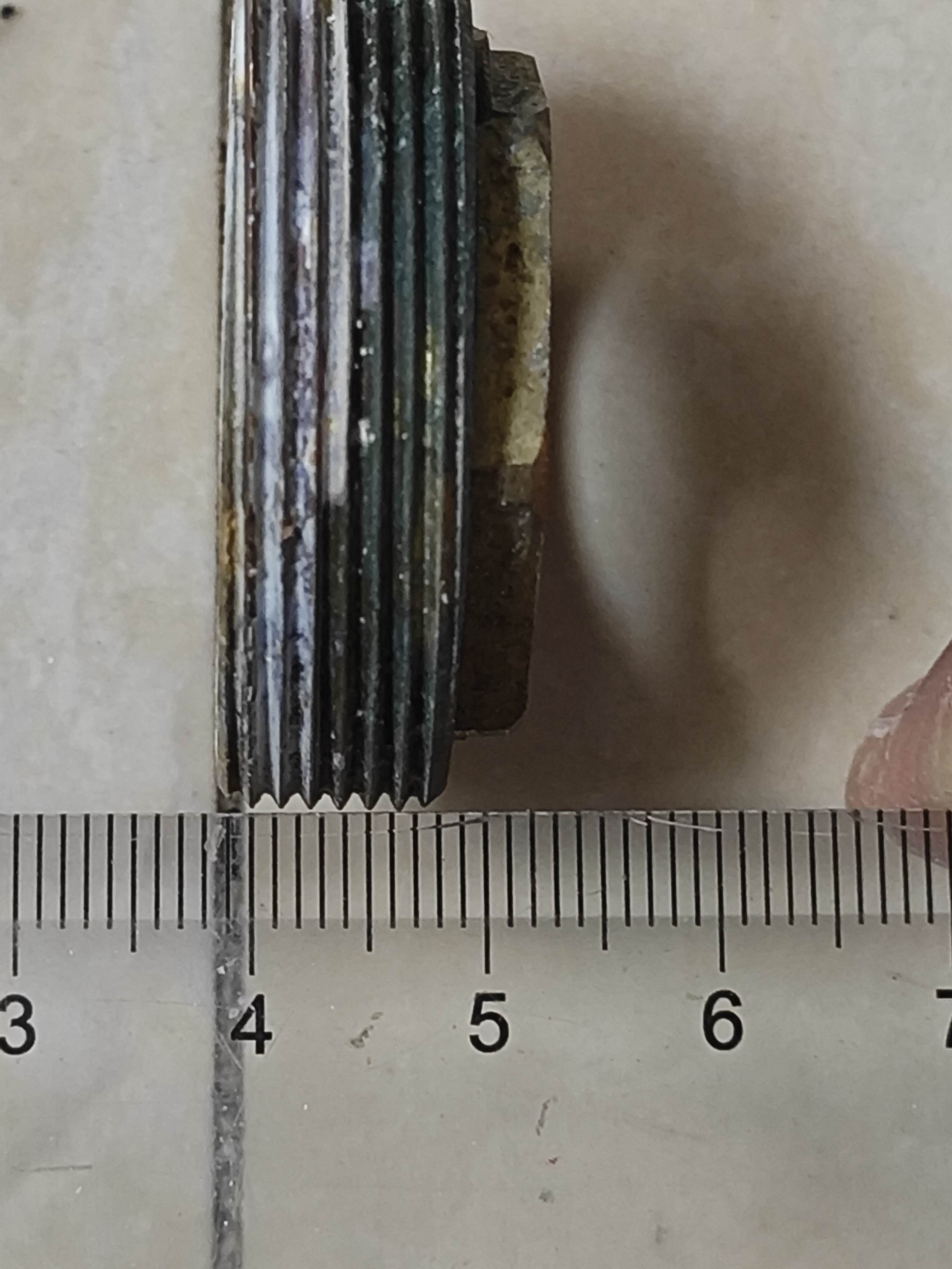

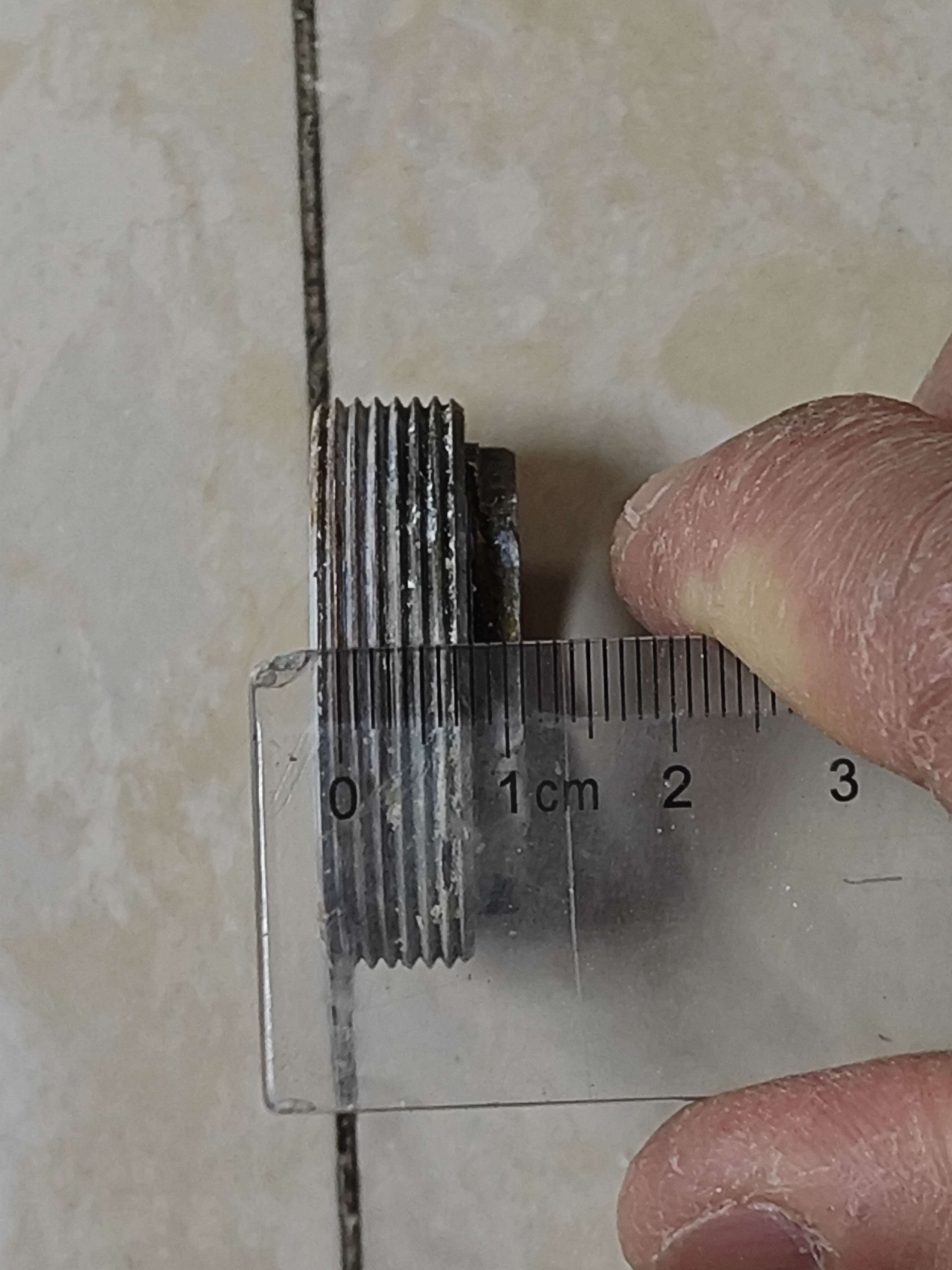

这么一个铜螺母, M36的外丝,
但是牙距的我没法确定,
按手册上标准来说,m36对应的细牙距从3~(1),但就是没有1.25这一档
但我现在量下来,这个牙距肯定比1大、但离1.5也差的远~
所以这到底是多大的牙?
按理说应该不是什么特别非标的,因为它就起一个压盖的作用~

配做吧,除非两个都改
发表于 5 天前 | 显示全部楼层
不大,先随便找个废料试一试
发表于 4 天前 | 显示全部楼层
手册上也不一定全。只需要几个的话,找块废料自己加工就行,看这个情况也不是很精密,丝车对了,六方尺寸控制好就没问题。
发表于 4 天前 | 显示全部楼层
其实你可以直接拿个M8(M8x1.25)的螺栓比对牙距就好了,
回复 支持 3 反对 0
发表于 4 天前 | 显示全部楼层
找个螺纹牙规(样板),测一下。
或许是英制或美制,
发表于 4 天前 | 显示全部楼层
那么多螺纹牙板,随便搞一个测量下就行了,不行就找个你知道螺纹的螺栓在边上把齿啮合配下就知道了。
 楼主| 发表于 4 天前 | 显示全部楼层
海中游 发表于 2025-4-5 10:38
找个螺纹牙规(样板),测一下。
或许是英制或美制,
英制有没有粗细牙之说?
嗯,请问一下哪里有英制管螺纹的细芽和超细牙标准?另外如果这个是细牙管螺纹的话,但是外径又对不上。  发表于 前天 10:14
嗯,我看标准是有分粗牙、细牙、甚至超细牙~但是我看手册上了,能查到的数据都是粗牙的吧,哪里可以找到细牙的标准?像您说的每一张20牙的话,这个在哪里可以查到?另外即便牙距对了,但是这个外径对不上了?  发表于 前天 10:14
肯定有的,你这个情况是20扣的,即1/20英寸,螺距1.27毫米。  发表于 3 天前
英国佬都是傻大粗,就不兴细牙?  发表于 3 天前

丝堵,一般是英制,很可能是19牙/吋。
发表于 3 天前 | 显示全部楼层
买个牙规啊 又不贵几块钱
