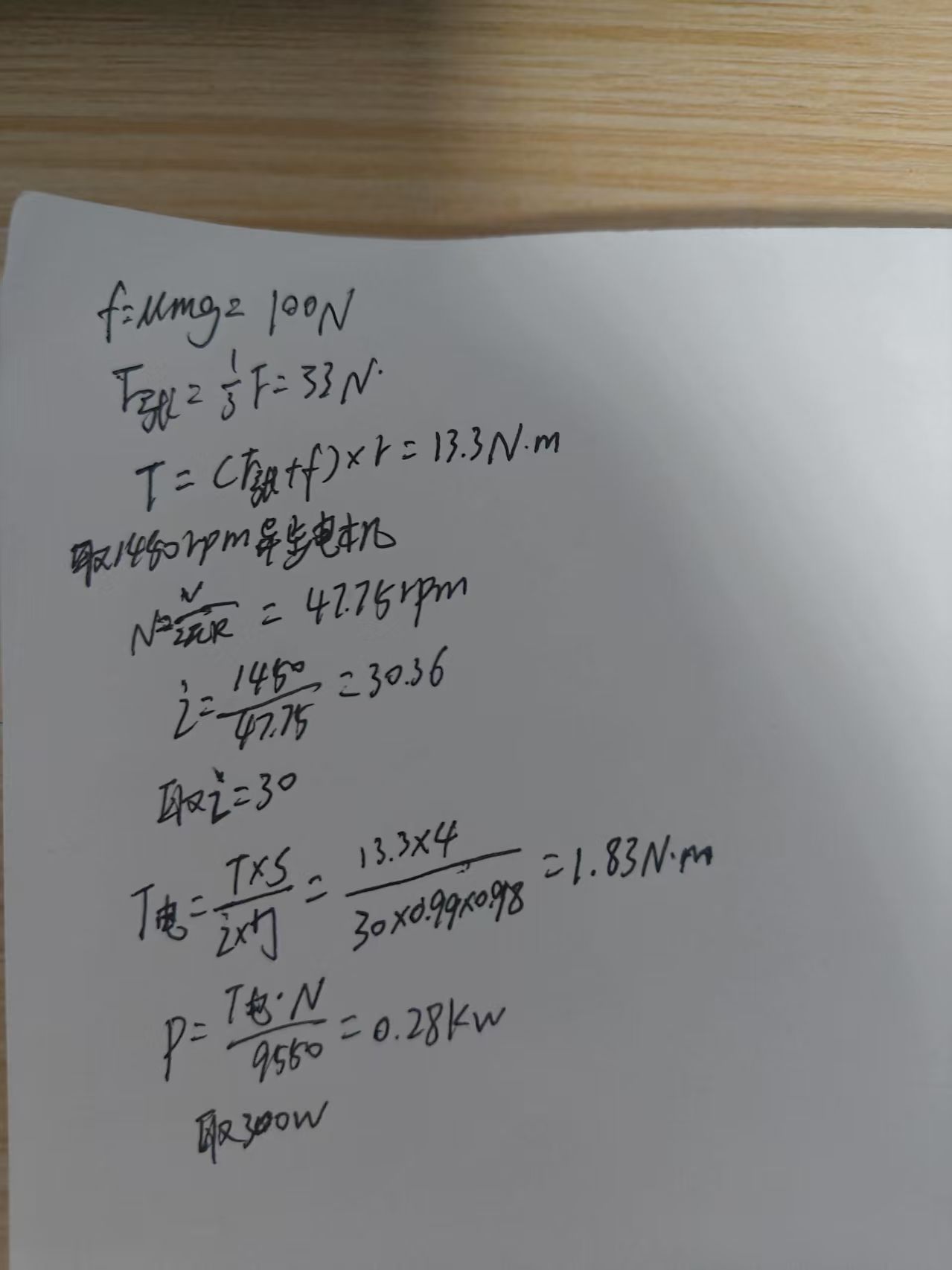

求解同步带
 楼主| 发表于 2025-3-17 15:15:26 | 显示全部楼层
1000,一吨的
发表于 2025-3-17 17:00:15 | 显示全部楼层
我用100kg算的,我看你题目说的100kg
 楼主| 发表于 2025-3-17 18:14:18 | 显示全部楼层
哦哦哦打错了
 楼主| 发表于 2025-3-17 18:14:55 | 显示全部楼层
大佬我可以看看计算过程吗,想学习一下
发表于 2025-3-18 09:04:46 | 显示全部楼层
779944 发表于 2025-3-17 18:14
大佬我可以看看计算过程吗,想学习一下
有错误的话请指正
3K~200K减速比  发表于 2025-3-18 09:54
昨天我算的至少2.2kw 有实力上3kw 工作忙忘记回复了  发表于 2025-3-18 09:53

发表于 2025-3-18 10:58:43 | 显示全部楼层
哈哈,要是10倍的话,应该也是要3KW的电机,有实力的话,这种价格高的,还是用精算的好
发表于 2025-3-18 11:16:11 | 显示全部楼层
不考虑输送长度的吗?
发表于 2025-3-18 13:17:05 | 显示全部楼层
浴月弄影 发表于 2025-3-18 11:16
不考虑输送长度的吗?
输送长度和电机没有什么关系吧,数量和重量有点关系。
