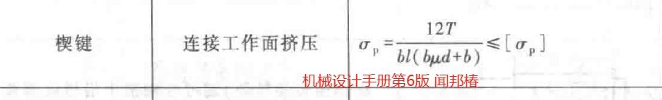

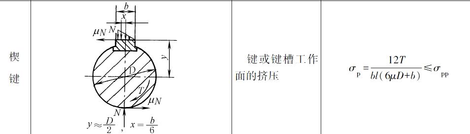

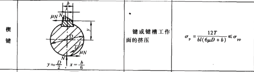

机械设计手册 闻邦椿 第6版楔键的强度校核公式与 成大先的第6版公式不一样,一个是6μd,一个是bμd。不知道哪个是正确的,应不懂具体计算过程,现在很迷茫。请大虾们帮帮忙看看。有具体推导过程更好。
补充内容 (2025-3-7 11:40):
感谢11#的分享,但个人分析认为公式应该是6T,不应该为12T。根据推导过程,F不应该再乘以2
闻邦椿版
闻邦椿版
成大先版
成大先版

发表于 2025-3-6 13:04:56 | 显示全部楼层
应该是bud
 楼主| 发表于 2025-3-6 13:16:44 | 显示全部楼层
能说说依据吗?
发表于 2025-3-6 13:22:05 | 显示全部楼层
从单位量纲上分析应该是6μD。

发表于 2025-3-6 14:38:20 | 显示全部楼层
公式我没有推导,我又查了一下秦大同的,写的是6UD
发表于 2025-3-6 15:43:00 | 显示全部楼层
第一张图估计是打错字了,因为这样的话括号内公式的b可以提出来到前面组成b的平方

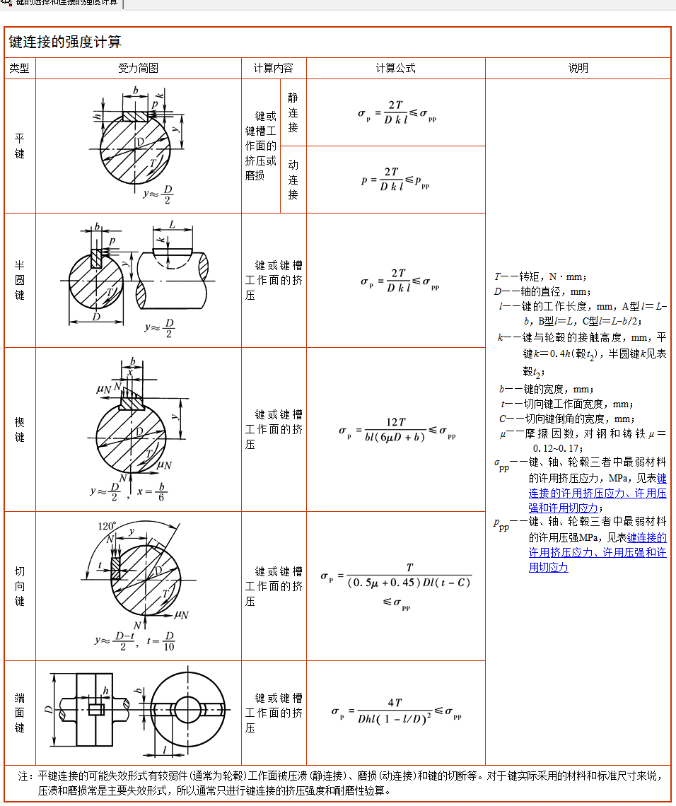

发表于 2025-3-6 16:26:45 | 显示全部楼层
我的机械手册如下
这个我也查了的  发表于 2025-3-7 08:19

发表于 2025-3-7 08:28:45 | 显示全部楼层
6μD,应该是版本印刷错误
