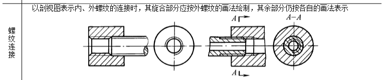

内外螺纹连接改错对面?

同学,你先把话说明白
就是内外螺纹连接改错 上图是错的 下面是我改的 想问问
 楼主| 发表于 2025-3-5 21:52:41 | 显示全部楼层
702736 发表于 2025-3-5 13:31
右面视图只要细线改3/4圆就可。
端线不要画进螺杆
为啥呀,不是外螺纹能看见吗
后面有老师回答了  发表于 2025-3-7 20:34

 楼主| 发表于 2025-3-7 20:12:39 | 显示全部楼层
Ou-Shoukann 发表于 2025-3-6 11:16
需要老师讲也得看是什么内容吧,比较深一层次的,自己看书理解不了的,需要老师讲。课本上的图都 ...
我也没有说书上全不懂啊,现在有点不理解而已,发出来讨论,我也有我的见解的啊,又不是完全不会,又不是难的才能问,大家理解的层次,角度不同……
 楼主| 发表于 2025-3-7 20:15:49 | 显示全部楼层
Ou-Shoukann 发表于 2025-3-6 11:19
唉...课本上的内容...
还有,书是不统一的,我没有见过这样的图,所以表示了疑问……
