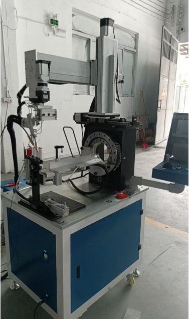

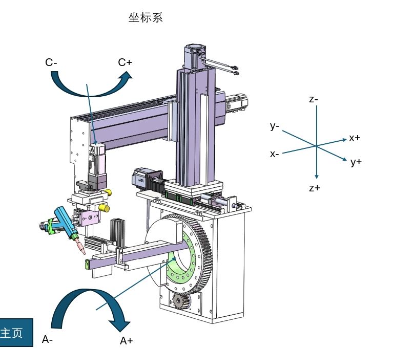

本设备有5个伺服轴,见图。(之前我发过相关的贴)

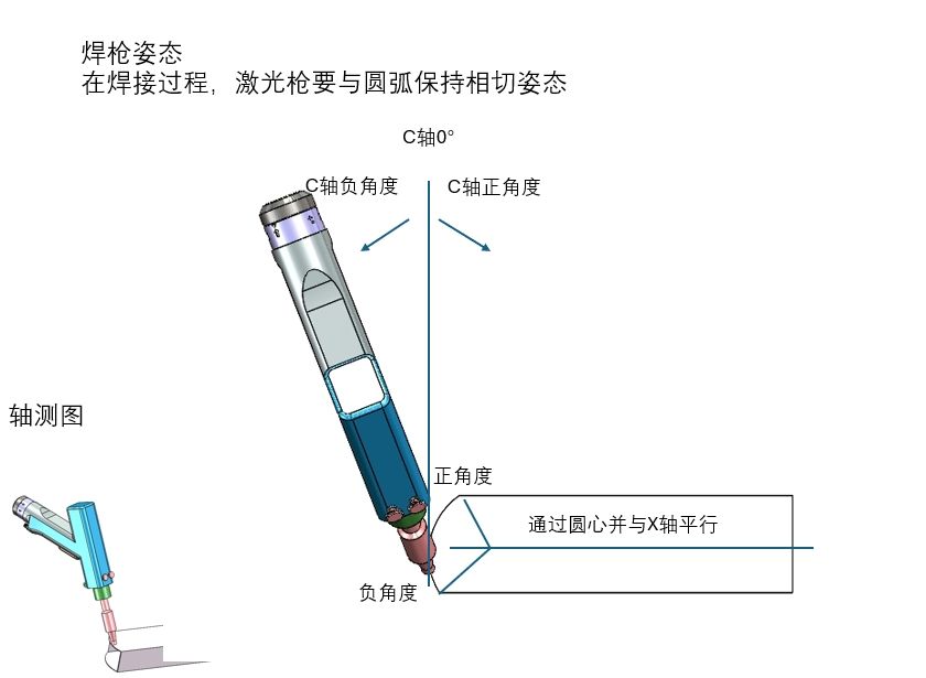

其中有一个需求,激光焊枪要焊一段圆弧。
我给电气工程师提出:用户只需示教三个点即可工作。
电气工程师一直没有底气,说不会写。
前天我给电气工程师上了半天数学课:
1、通过记录三个点坐标值,怎么求出圆心位置
2、怎么求出焊枪开始工作的角度
3、怎么简单实现3轴联动(我用这PLC,只有螺旋3轴联动,至于有没有其他3轴联动我没去考研)
4、怎么求出任意时刻焊枪角度。
数学课讲完,程序就出来了。
由于这个电气叼毛不会ST语言,用梯形图实现我给他那一大堆数学公式,是为难他了。
这叼毛经过我这个案子,又大大提升了技能
