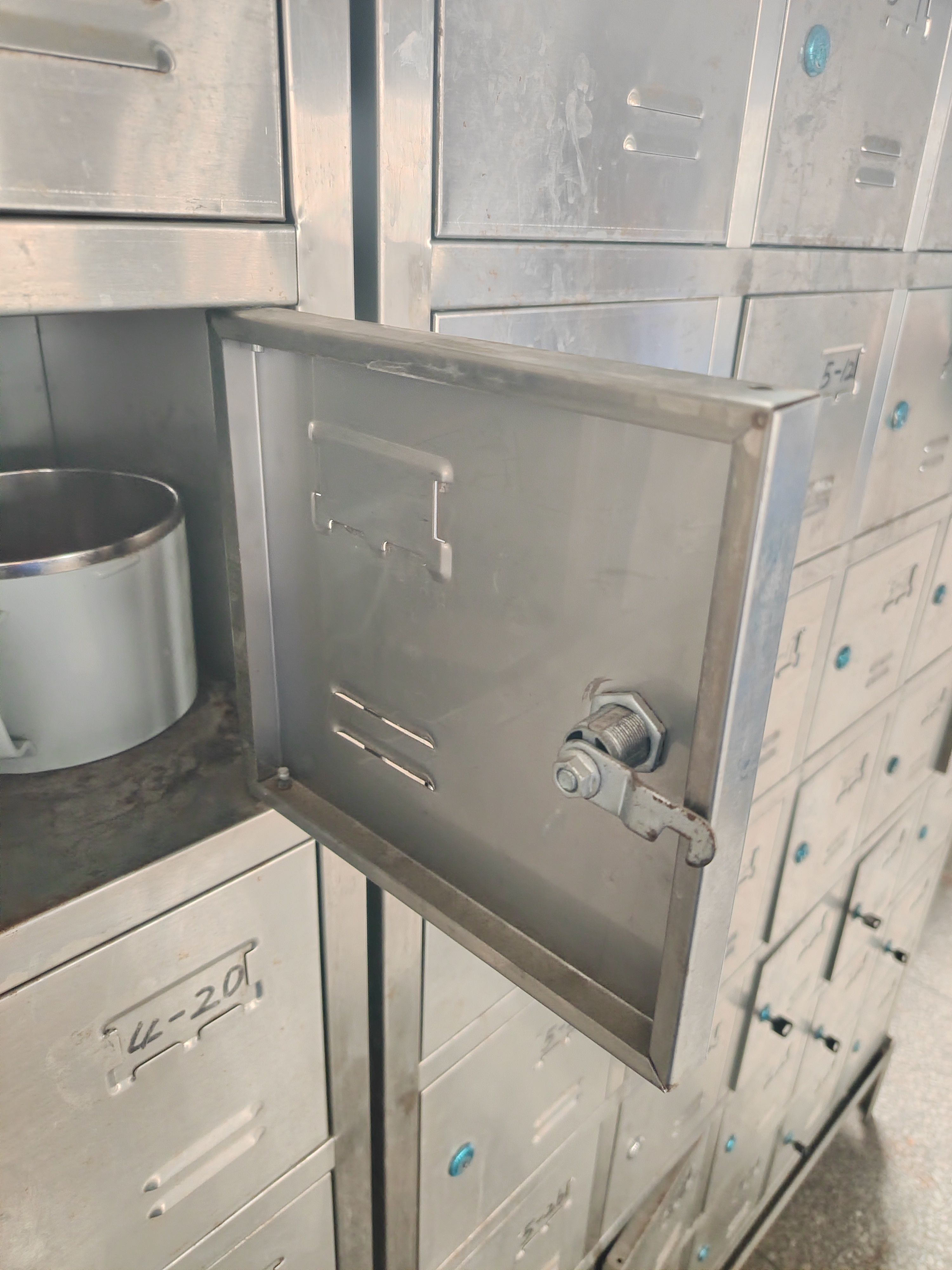

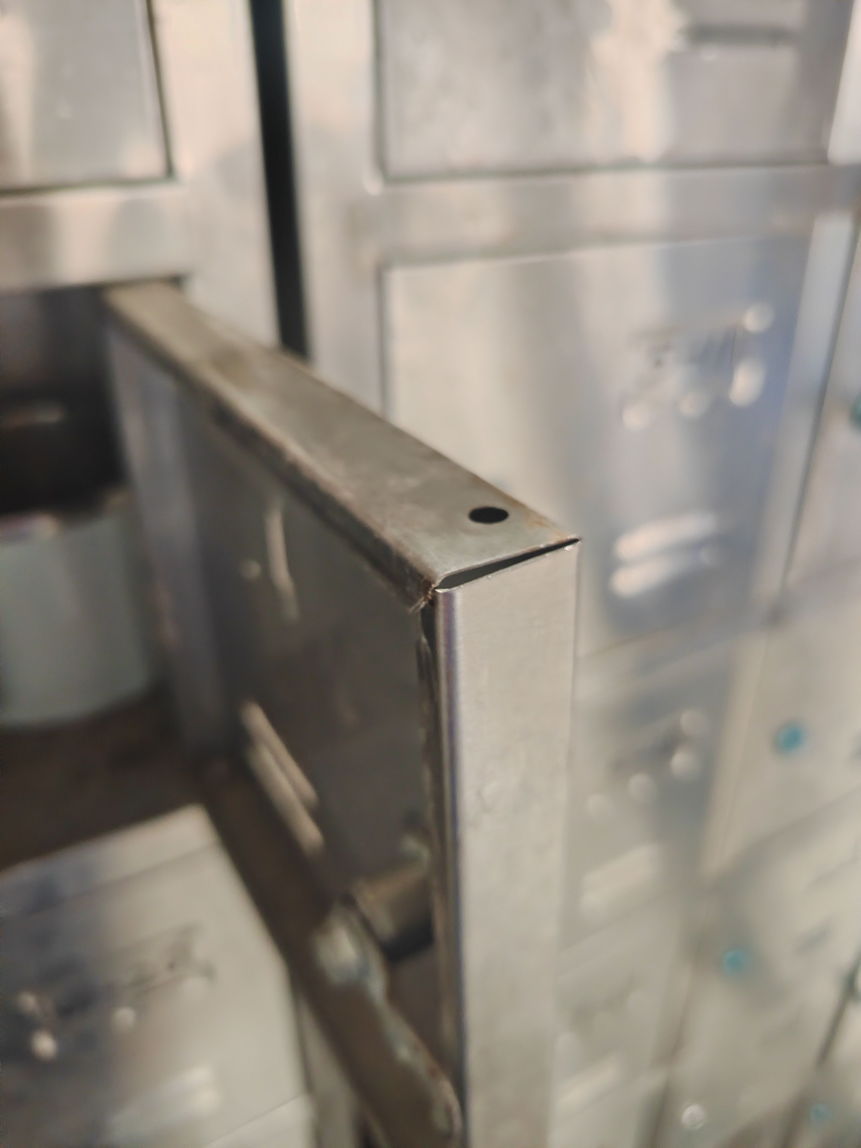

各位大神这个柜门材料是0.5mm厚不锈钢
现在边角有点碰手
帮忙看一下有没有什么好办法处理一下
谢谢
200*200柜门
200*200柜门
边角15宽
边角15宽
发表于 2025-2-28 16:34:10 | 显示全部楼层
看你这个环境像是用了一段时间,可以考虑用玻璃胶填边角,要是还在加工厂可以用激光点焊再打磨

你这找的什么垃圾机加供应商,都是要焊接后打磨抛光处理的。
发表于 2025-2-28 16:44:23 | 显示全部楼层
做钣金的也是锤子货,就不能用折弯包角吗?
发表于 2025-2-28 17:00:12 | 显示全部楼层
有包边的塑料件,淘宝很多
表述不准确,护线套,有一种长的可自由剪裁的,外形类似于一边的拉链,中间有条缝,专门包覆锋利边缘避免割伤导线的,啥形状的都能夹着包起来,感觉可以用一下  发表于 2025-3-1 08:16
装上就关不住门了  发表于 2025-2-28 18:32
发表于 2025-2-28 17:11:28 | 显示全部楼层
我滴乖乖,这种产品当时怎么交的货...
发表于 2025-2-28 17:33:17 | 显示全部楼层
便宜没好货。
发表于 2025-2-28 19:59:06 | 显示全部楼层
热熔胶包一层,然后打磨
发表于 2025-2-28 20:06:05 | 显示全部楼层
胶布大法
发表于 2025-2-28 20:16:34 | 显示全部楼层
供应商垃圾,好歹边角点焊,打磨一下
