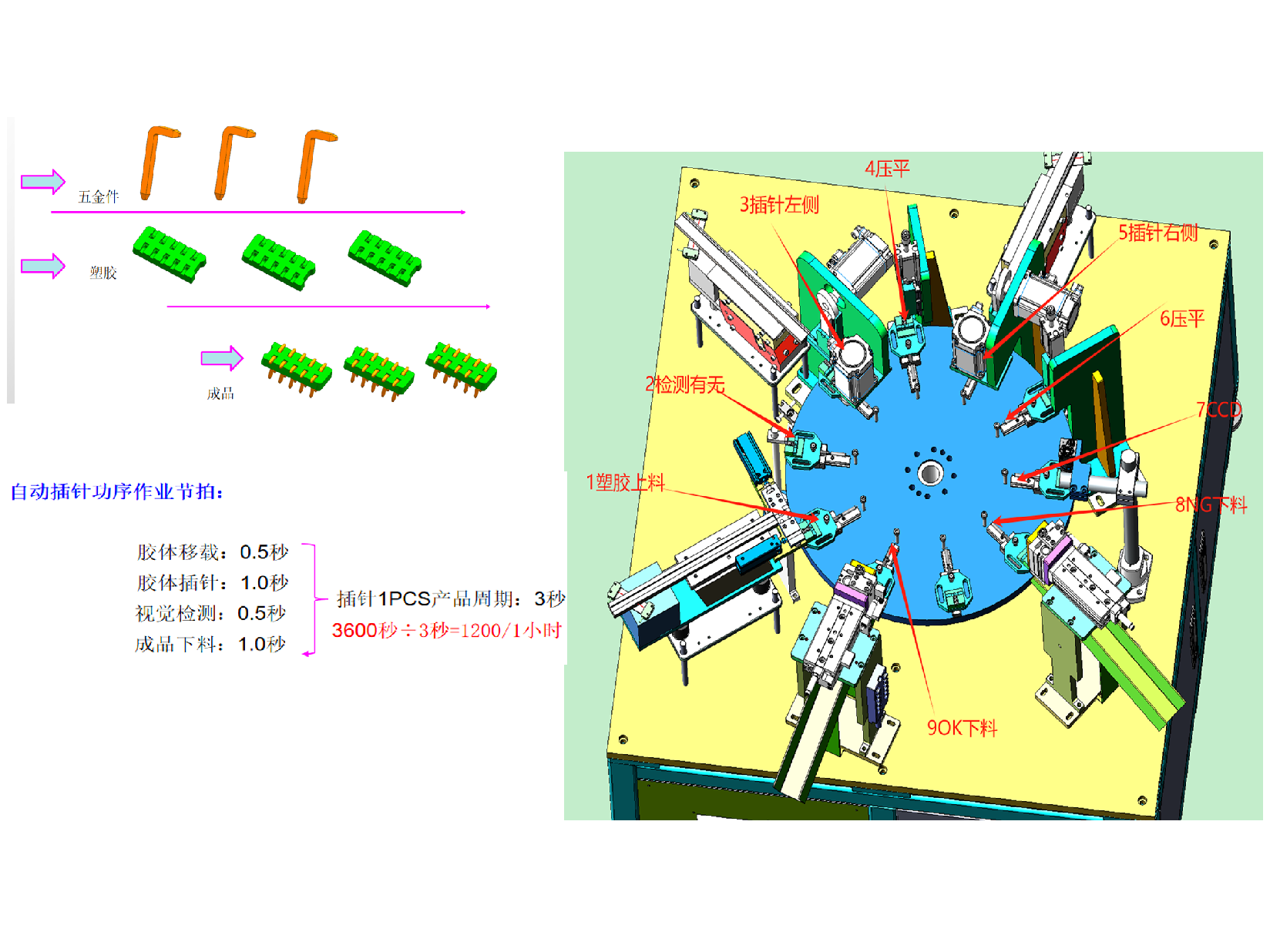

各位老大:
             看到一个设备组装方案,节拍是几个步骤加起来的总时间,是不是搞错了;
节拍应该是各工站的其中一个的最大时间吧?   还是有什么更深层次的东西,请高手指点,十分感谢啊

没有搞错,人家算的肯定是无法并行的工序CT
发表于 2025-2-27 11:07:08 | 显示全部楼层
你没说错,方案有可能是,这是人家的目标产能,不需要开那么快,而且单工序节拍没算上转盘转的时间,最好还是按0.5秒算,分割器磨损也少
发表于 2025-2-27 11:30:55 | 显示全部楼层
单站最长时间+转盘转动时间即为CT
其实大家都知道算法,但是具体的动作逻辑,能否并行,
这个就需要了解机器的具体运行细节了。需要熟悉该机工况的一线大佬来指点。

 楼主| 发表于 2025-2-27 15:42:00 | 显示全部楼层
轩诗画雨 发表于 2025-2-27 11:30
单站最长时间+转盘转动时间即为CT
转盘的转动时间是指转一圈还是转一个工位呢?
先干活,干完活了,转盘转到下一个工位;所以节拍 = 最慢的工站时间 + 转盘转一个工位的时间。  发表于 2025-2-28 20:35
转一个工位  发表于 2025-2-27 16:53

第一个周期是串行的3秒,胶体移栽后才能插针,插针后视觉检测,视觉检测完没问题下料。中间的工作是并行的应该是最长的时间+移载时间=1+0.5s=1.5s
