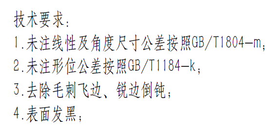

0.2标啥  只要机加工是正常人都不会超过这个误差
有要求的地方就得留痕,扯皮的事情多了就给自己一个保障  发表于 2025-2-26 15:13
我想说没敢说...不过想了想生产的那些事,再大的公差只要有要求,还是标上比较稳妥,出了问题有迹可循。  发表于 2025-2-26 13:36

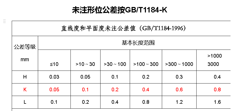

谢谢,我错了,我太蠢了,查了查自由公差值居然这么小,明白了  发表于 2025-2-26 13:34

GBT1182和GBT1184应该会有你想要的。
是的大佬,我已经悟了,哈哈哈  发表于 2025-2-26 13:49

严格来说不可以,图纸所有标注方式国标都做了约定,但是单单就大春的工人能看懂来说没问题,再一个,看不到你平面的尺寸,这么松的平面度一般不用标,技术要求里用国标约束就好了,但凡是有点经验的师傅都不会给你胡来。
