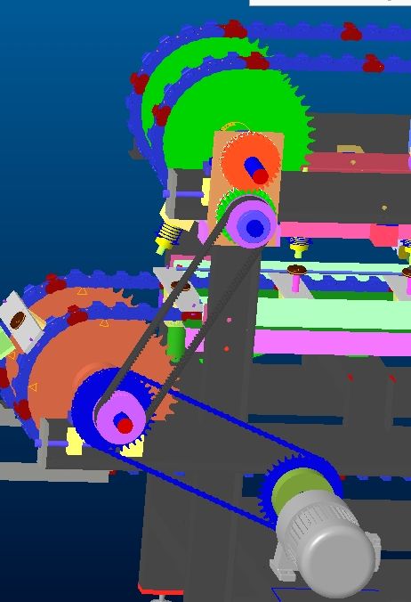

各位大神,这样上下两组链轮能实现同步运转吗?

哪位大虾知道,给个意见!感谢感谢!

实现不了同步。
因为上边的同步带轮和上边的链轮直连的话,才姑且能算同步运转。但图中上边的同步轮又进行了一次转换传递。

实现不了精准同步,误差会很大,中间的同步带和齿轮都会造成误差的

同步精度想要多少?
可以告诉你,不会有累积误差
如果同步精度不高,可以这么用
