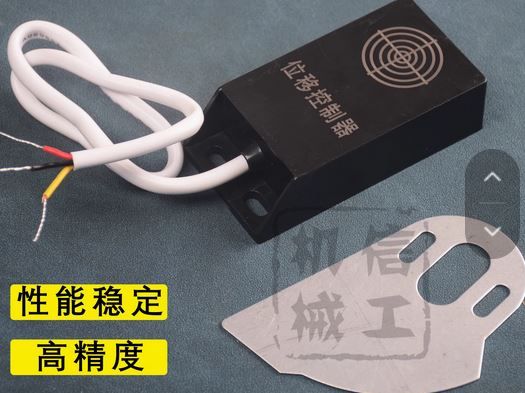

猜一个,凸轮旋转顶起一个类似指针的零件,用于指示数值
对,是这个意思,你表达得更清楚  发表于 2025-2-20 14:18
凸轮起点到终点距离,数值由小到大,可以检测传感器感知距离,  发表于 2025-2-20 14:08

谢谢大哥回复,我想画这个凸轮,曲线叫啥啊,功能就是传感器检测他扇形这部分输出模拟量

哦哦,大哥你一说我知道了,这个红色的中心线分别是以0.5为增量不断变长,然后角度一样,这样画出来的扇形,不知道理解的对不对

先把那些红线画出来然后用样条曲线连接所有端点

位移.JPG 制袋机放料位移传感器的铁片片,没啥讲究,那玩意又没啥精度要求

理解比画更重要 红线部分应该是工作部分 知道作用 自然知道该怎么画 怎么去修改了
