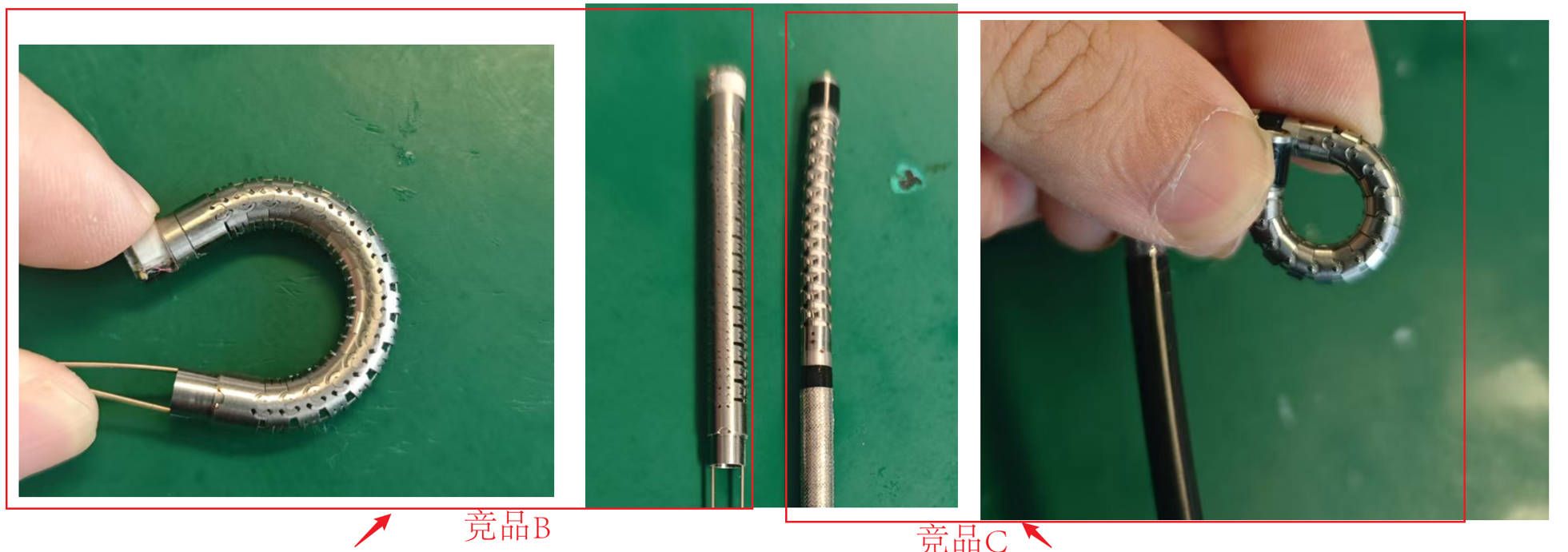

本人医疗行业刚入行新人,主要研究内窥镜。最近拆解了竞品的产品, 不难发现内窥镜插入部的弯曲角度主要是由蛇骨决定的,但是我不了解是蛇骨的哪个参数起决定作用。
是蛇骨的有效长度,小节数,还是其他?

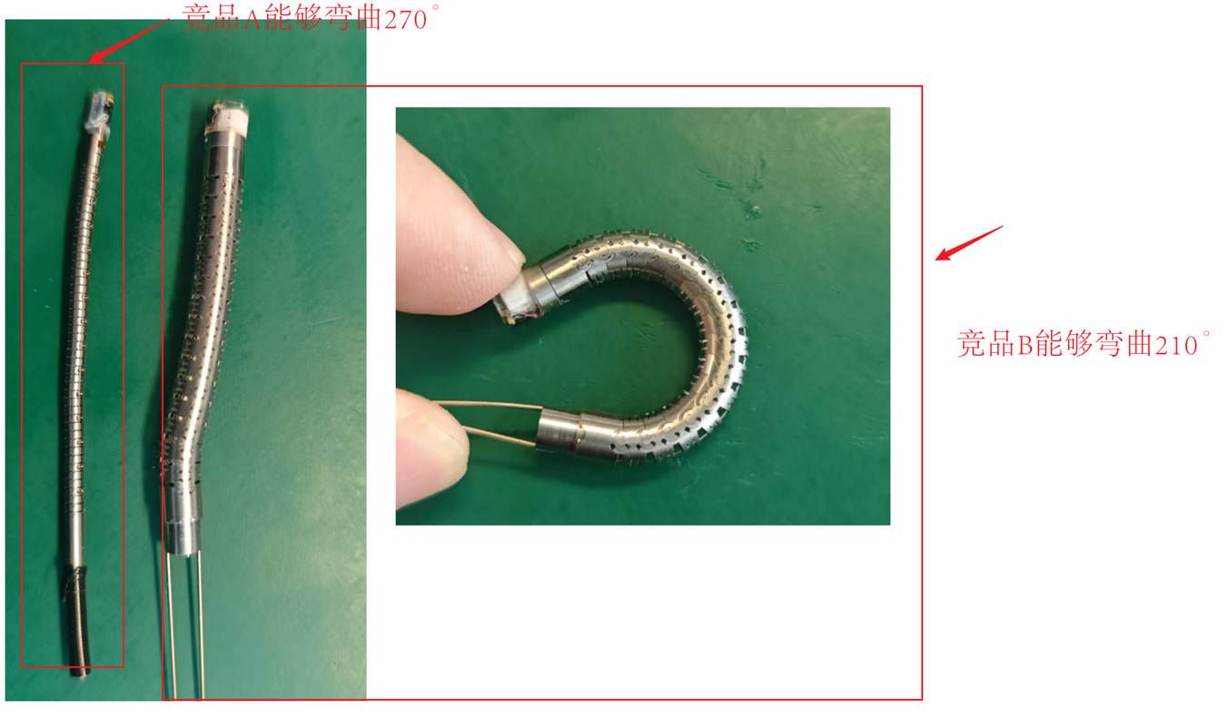

竞品A和竞品B的蛇骨有效长度差不多,但是竞品A的蛇骨小节数比竞品B多,竞品A能够弯曲270°,竞品B只能弯曲210°
竞品C的蛇骨节数和蛇骨有效长度都小于竞品B,但是竞品C能够弯曲270°,竞品B只能弯曲210°。拆解发现竞品C采用的铆接工艺,而竞品B是激光切割工艺,这是不是也和制作工艺有关。
蛇骨的弯曲角度是否有计算公式,后面如果有客户想要定制特定弯曲角度的内窥镜,能否通过调整蛇骨参数实现。
发表于 2025-2-20 09:09:45 | 显示全部楼层
看着和波纹管一样……感觉和直径以及关节长度有关

发表于 2025-2-20 09:22:18 | 显示全部楼层
这个看起来不直观,你有时间去五金市场买一根拖链,十几块钱,看一下那个的弯曲半径由哪些因素导致,那个看起来很直观,原理上和这个应该一样的

发表于 2025-2-20 11:08:21 | 显示全部楼层
每邻接骨节偏转角度 累积起来
