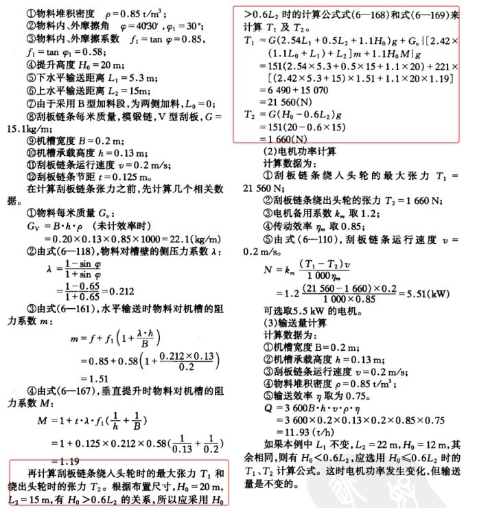

最近学习MS型埋刮板设计,在核算埋刮板轴功率时,学习了河南工业大学周全申教授等人发表的《MS型埋刮板输送机最大张力点张力计算公式分析这篇文章(内容如截图所示)。看完这篇文章后,感觉很困惑。想了一晚上没有弄明白,特上机械社区论坛来发贴求助,希望大佬们能在百忙之中,给点建议和指导。我的困惑如下:1、文中的理论有载分支阻力S4公式中,H0指的是什么?
2、使用电子表格计算S4时,CCY这个定积分怎么编公式?

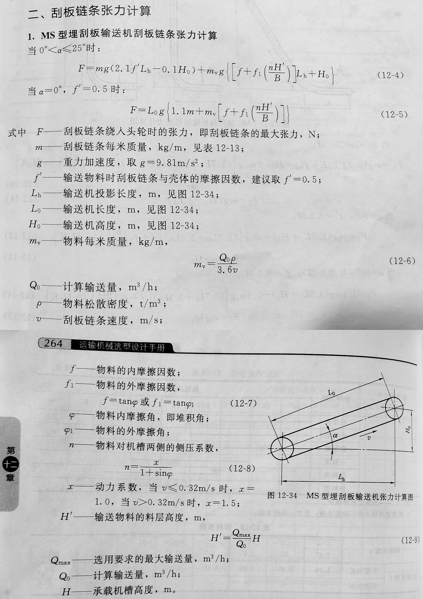

 楼主| 发表于 2025-2-19 09:48:20 | 显示全部楼层
pengzhiping 发表于 2025-2-18 22:12
有一本输送机械手册 可以查看一下
感谢元帅关注!我看了由黄学群教授主编的运输机械选型手册第二版,对于埋刮板输送机的设计计算中,对于小倾角MS型埋刮板输送机刮板链条张力计算,使用的公式是经验公式,没有涉及到文中提及的逐点张力计算。
从截图中可以看出来,选型手册中的经验公式(12-4)里面的f',其取值为0.5,这与前面的公式(3)中提及的F2明显存在差异。

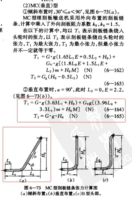

发表于 2025-2-19 17:47:18 | 显示全部楼层
张力计算 就是克服自重 根据倾斜角 来分析的。
低速情况一下 可以按照静载即可
 楼主| 发表于 2025-3-3 14:06:01 | 显示全部楼层
低速情况一下 可以按照静载即可
元帅好!您推荐的这本设计手册实在是太好了!对比化工出版社的第二版,这本设计手册明显对设计者更为友好,有计算实例,而且介绍的也很详细,特别适合我这种初学者。太感谢了!
