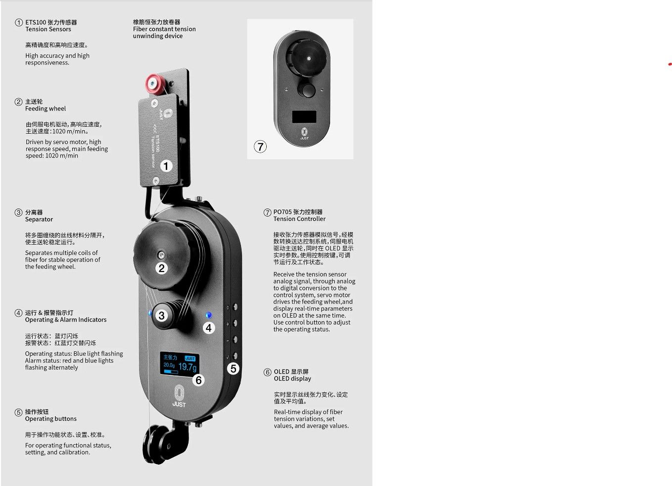

有没有人用过磁粉制动器来控制张力?
发表于 2025-2-11 11:54:44 | 显示全部楼层
丝线的张力控制是不是这样的?
 楼主| 发表于 2025-2-11 13:20:59 | 显示全部楼层
614866519 发表于 2025-2-11 11:54
丝线的张力控制是不是这样的?
这是成熟的产品吗
发表于 2025-2-11 15:55:53 | 显示全部楼层
丝线的我没用过,你可以找供应商了解下。
