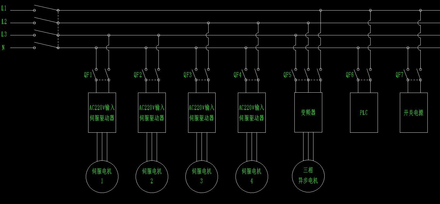

; k+ A. Z$ {* H) J: h. I5 M! n 屏幕截图 2025-02-11 082933.jpg , a! R/ T! ^( l, n4 c; }8 }% [
三相380V+N供电,这样接线行吗?是否需要加隔离变压器?7 o3 ]1 n, P7 |( |: p4 ~" v
伺服电机1 2  3  都是400W 的  伺服电机4是730W的   异步电机是2.2KW的' }* p! K  b( Y9 W
如果要加隔离变压器在什么位置加?都加多大容量的?什么规格的?) {# ]. v$ `5 T: w9 ]$ t; w

发表于 2025-2-11 09:18:25 | 显示全部楼层
按要求要加隔离变压器,电抗器,滤波器,

发表于 2025-2-11 10:49:43 | 显示全部楼层
小功率这么接没什么问题,当然了,加隔离变压器更好。
发表于 2025-2-11 11:28:19 | 显示全部楼层
得加吧,

发表于 2025-2-11 15:08:53 | 显示全部楼层
原来的机床都加,现在都省了。
发表于 4 天前 | 显示全部楼层
看售价,便宜的连那些断路器都可以省,驱动、变频器等等,全部直连三相电,反正十年八年没问题
