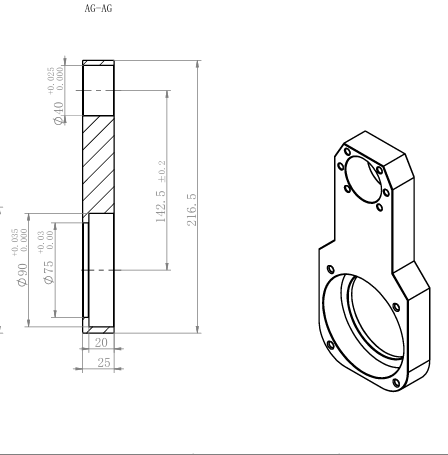

    毕业半年,现在是助理,负责三维转二维,管理图纸。    昨天出了如下图发现个问题,我给的的是H7公差,大概只有3丝。这个件最后要去阳极氧化处理,我想氧化之后表面会有一层氧化膜,这会不会对尺寸精度影响比较大,从而影响装配。那我公差是不是应该给大点?

不会,镀层就是几个UM
会看你装配的问题了,装配小心且正规(麻烦的一批)那就没有影响,但是要是仅仅是人工装配小锤80的一个概念那就有点费劲,要是小锤80的概念也没有,机加工也不保证精度(能用就行)那就是装配费劲,没啥好说的  发表于 2025-2-7 15:32

7级精度,影响不大。用UG设计非标不是不可以,但很多设备商都用便宜简单的SW,网上很多插件也是针对SW开发的,资源要多一些。

本色氧化,酸性,孔的尺寸加大,轴的尺寸减小。
