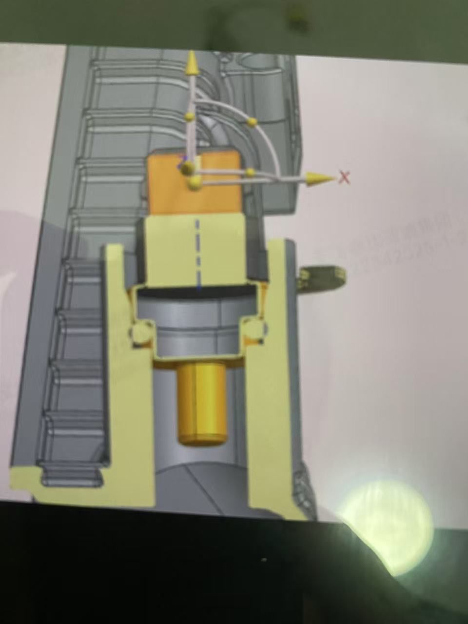

如果所示,哪里有这种设计的建议,标准或者要求
发表于 2025-1-25 08:30:45 | 显示全部楼层
类比端面密封槽设计好了
发表于 2025-1-25 09:46:52 | 显示全部楼层
去米思米上查下,有设计标准
发表于 2025-2-9 16:23:26 | 显示全部楼层
内径,线径,及压缩量设计。参考 GB3452.1
