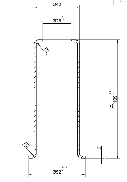

如下图是一个弹簧模块,两个预压缩的弹簧,在预压缩状态下一个是4000N的力,另一个是7000N的力,这两个弹簧被两侧的法兰固定,然后两侧的法兰通过中间的轴串起来,所有的力都在中间的套筒上,请问这个套筒能满足强度要求吗?(套筒材料Q235)

发表于 2025-1-23 15:52:37 | 显示全部楼层
安全系数不大,重要的是壁厚要是短斤少两就完犊子了。。。。。
发表于 2025-1-23 16:05:22 | 显示全部楼层
首先你要了解这个套筒承受多大的力?
发表于 2025-1-23 16:26:50 | 显示全部楼层
不够,两个翻边容易变形、拉脱。另外估计过程中多少也有点冲击吧
梓州 + 1 我也这么觉得
发表于 2025-1-23 16:38:18 | 显示全部楼层
从整体看你觉不觉得弹簧直径粗大,套筒单薄?
发表于 2025-1-23 20:34:07 | 显示全部楼层
材料力学没学明白?
发表于 2025-1-24 08:42:15 | 显示全部楼层
700公斤的力用2mm的板,太薄了,刚刚算了一下,8MM的板才够
你算错了,  发表于 2025-1-24 09:03

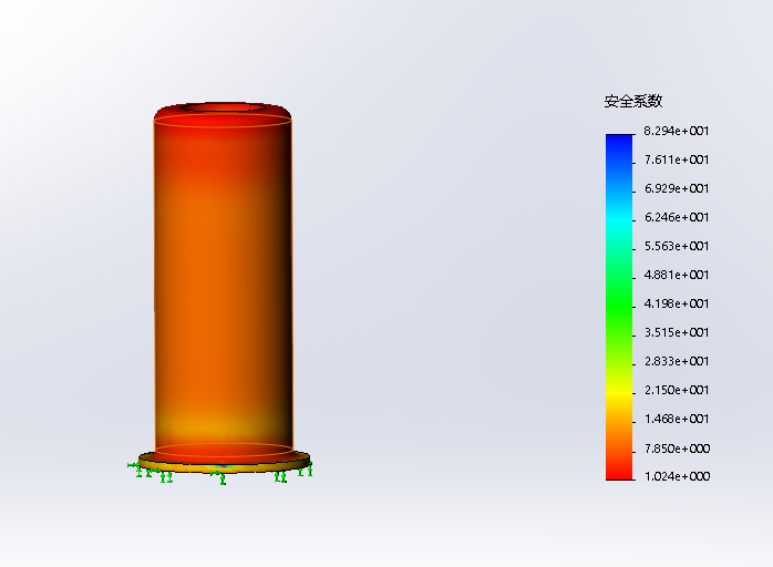

发表于 2025-1-24 09:07:01 | 显示全部楼层
法兰面不能完全固定,实际有可能径向收缩和翘曲变形,你固定三个方向的位移和实际情况就不一致了。  发表于 2025-1-24 11:15
试了下法兰背面固定,看套筒另一端变形也差不多,,,,两端分两次做,结果基本一样。  发表于 2025-1-24 10:16
这样约束和实际情况不一致,可能结果不准确。  发表于 2025-1-24 09:48
发表于 2025-1-24 09:21:37 | 显示全部楼层
不懂就问,这两个弹簧组合一起,是为了增加蓄能的能力吗?直接用钢管,42mm直径的无缝钢管,最大壁厚12mm。
