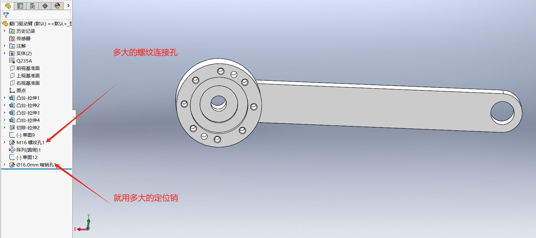

今天分享的是:二个用螺纹相连接的零件之间的螺纹孔大小与定位销孔的约定
1、定位销孔与螺纹孔的大小匹配:通常,定位销孔的大小应与螺纹孔的大小相匹配,即多大的螺纹孔就配多大的定位销孔。
2、周向定位的定位销孔数量:在进行周向定位时,通常只需要一个定位销孔即可满足定位需求。
3、径向载荷下的定位销配置:当相结合平面存在相互移动(转动)导致定位销受到较大径向载荷时:
(1)周向定位可取两个定位销孔,其中一个做成扁销,以增强定位的稳定性和抗扭转能力。
(2)无论周向定位还是平面直线定位,定位销的直径规格需要适当放大1~3个规格尺寸,甚至采用专用销结构,同时其中一个定位销应做成扁销,以提高定位的可靠性和耐久性。
4、定位销孔的深度应足够(通常取直径的1.5倍以上),以确保定位销能稳固插入并起到定位作用。
5、定位销孔的精度应与定位销的配合要求相匹配(非标自动化设计中取H7),确保定位准确且连接稳固。

发表于 2025-1-22 09:00:33 | 显示全部楼层
一开始也不清楚销子用多大好,后来发现标准件上的销子大小和螺丝是一致的。
就跟着学着这么做了,一知半解
是的,机械作为应用学,主要就是要学习前人成熟的东东  发表于 2025-1-22 10:25

发表于 2025-1-22 17:25:34 | 显示全部楼层
这么约定,是因为加工方便的原因吗?
加工没影响,主要还是机械的“和谐”吧  发表于 2025-1-23 06:40

发表于 2025-1-24 13:34:47 | 显示全部楼层
扁销是菱形销么
是的  发表于 2025-1-24 14:03
发表于 2025-3-14 08:35:00 | 显示全部楼层
请问两个定位销定位,他们的中心距需要给位置公差吗,给多少合适呢?
JS5~JS6  发表于 2025-3-14 10:07
