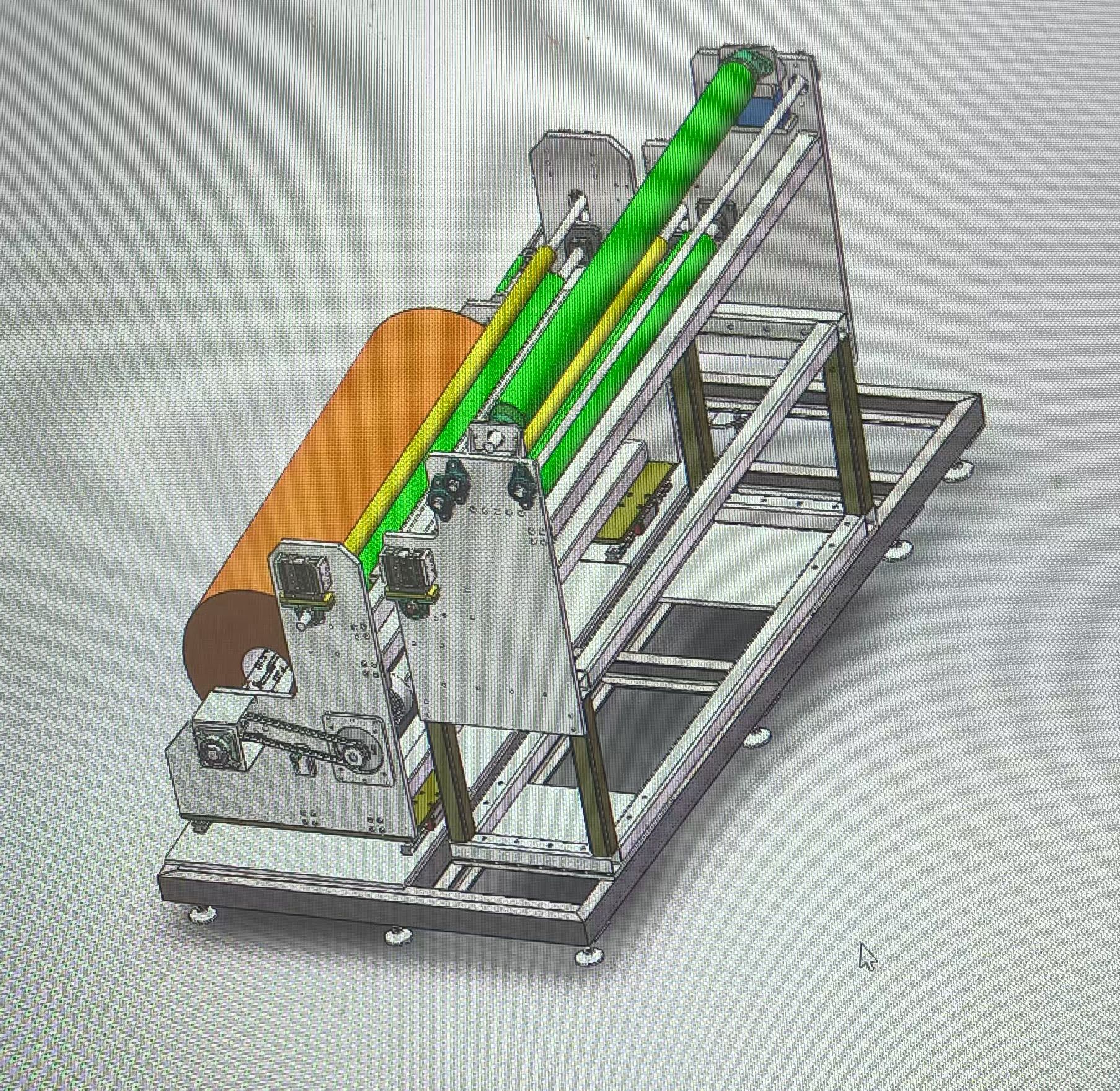

有收放卷大佬吗,求解答

779944 发表于 2025-1-18 09:59
这里加个牵引辊,下面还需要加吗?
你有没有考虑过包角过大导致的皮带的弯曲应力过大,而产生的低周疲劳破坏
 楼主| 发表于 2025-1-18 16:18:29 | 显示全部楼层
皮带?
发表于 2025-1-18 23:42:20 | 显示全部楼层
主动放卷又啥制动器,这都哪跟哪啊,放卷制动器,收卷离合器。这种收放卷必须要有个定基调的动力,不管是让放卷担当还是收卷担当,或是牵引辊,该力矩的地方力矩该速度的地方速度
发表于 2025-1-20 08:08:00 | 显示全部楼层
牵引辊对精确张力控制来说是必须的
 楼主| 发表于 2025-1-20 08:42:55 | 显示全部楼层
骆马湖铁匠 发表于 2025-1-20 08:08
牵引辊对精确张力控制来说是必须的
好的谢谢
发表于 2025-1-20 11:23:45 | 显示全部楼层
参考
发表于 2025-1-20 11:24:45 | 显示全部楼层
 楼主| 发表于 2025-1-20 18:18:47 | 显示全部楼层
好的谢谢,你这个好像没有牵引辊
发表于 2025-1-21 11:26:30 | 显示全部楼层
看设备的长度和收放卷的重量,如果卷子比较重,或者设备比较长,就一定得有牵引辊,如果卷子比较轻或者设备比较短,可以不要牵引辊。
放卷用磁粉制动器,收卷用磁粉离合器。如果是主动放卷,放卷就没有制动器了,可以加浮动辊。
发表于 2025-1-21 15:52:03 | 显示全部楼层
我们有做过不用牵引辊,直接用收卷轴拉动整个料带,收卷上加磁粉离合器
