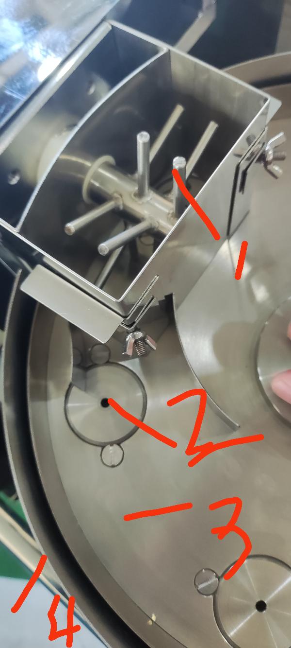

一般最常见的是用螺杆输送粉体计量,螺杆转动一定角度,可以出一定物料。这个好像设计到粉体输送称重的都知道这个办法。
' n" G" x7 {( u  O1 R0 K  l  我今天介绍一种量杯式计量办法。把粉体装到一个量杯里,然后把杯子里物料装到下一工序,本质上还是容积式计量。5 o0 i9 ~1 A/ W* K; f& ^
  如图所示,2就是一个量杯零件,它的中心孔大小和高度决定容积大小。 它安装在3上,下面紧贴着固定底板4上,当3旋转时,2量杯跟着转动。转到某一位置时,4上面有孔,2中的物料就从此处漏出
) ?* B$ \9 G' j! Z" G  要想计量精准就要保证2中每次装入物料一样,并且2相对于底板4转动时,2紧贴着4,4的上面可以用塞钢板,保证2中的物料不能漏掉。+ F2 z: V$ u# @
1里面是搅拌物料,当2转到1时就把2装的满满的,当2离开1时,两侧的刮板会把2上面的粉料刮走,保证2中的物料和3的表面齐平。. m$ x# F+ R& i2 g$ t' _
   这种计量方式可以计量0.几克物料,并且精度较高。

有没考虑纯重力落料导致的粉料空隙?
