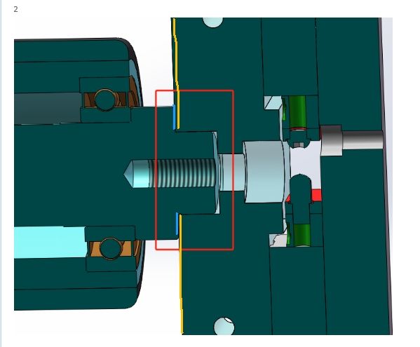

这两种结构,哪个更好用?有什么差异吗?

没说工况,问哪个好。我笑而不语
发表于 2025-1-15 15:40:45 | 显示全部楼层
这不是很明显第一种吗,第二种限位和锁紧是同一个面啊,对于轴向位置没要求可以第二种
发表于 2025-1-15 15:48:46 | 显示全部楼层
建议方案二,螺丝受力状况会比方案一好。
另外要考虑悬臂滚筒负载的大小,确定轴和孔的长度配合长度,目前看方案二配合长度较长,经济性会差点。

就看图形不管其它因素肯定方案1,方便加工省材料。

回复的大家可能有的人没有注意啊。
楼主第一张图的上面标的是2,下面的图标的是1。

这两个图中,为啥都用等高螺丝,用普通螺丝不可以吗

1的件多,选1

haha1324 发表于 2025-1-15 11:54
右边接合面是什么意思?
说下自己的看法:因为轴的右边轴肩端面是加工出来的,具有良好的平面度和垂直度,与这个端面相接触的面也需要加工,加工台阶可以减小加工面,提高精度。两结合面如图蓝色线和黄色线。
