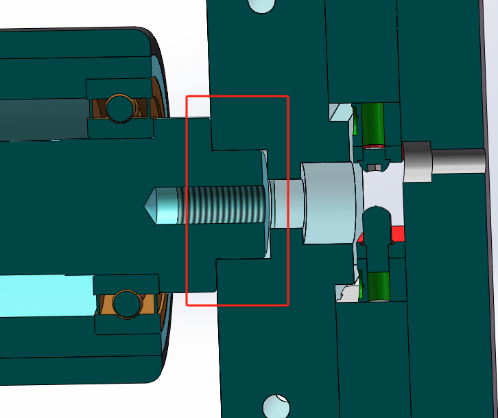

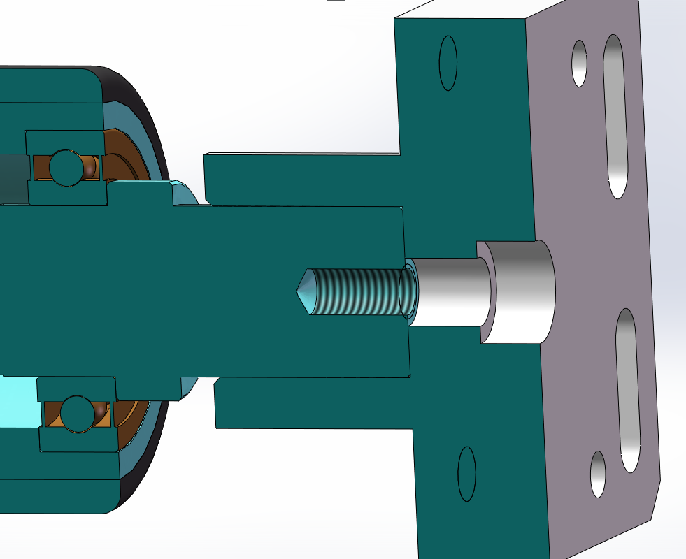

这两种结构,哪个更好用?有什么差异吗?
发表于 2025-1-15 09:23:35 | 显示全部楼层 |阅读模式
这两种结构,哪个更好用?有什么差异吗?

发表于 2025-1-15 09:50:33 | 显示全部楼层
配合长度决定了传动精度和刚性,配合段轴颈决定了可传递的扭矩大小
回复 支持 0 反对 1
发表于 2025-1-15 10:12:17 | 显示全部楼层
第一个设计比较好,比较合理,配合面方便加工,螺纹螺面也有避空,
第二个设计要差多了,配合面不方面加,垂直度也不好控制, 配合的长度没有必要那么,
回复 支持 3 反对 0
发表于 2025-1-15 10:26:36 | 显示全部楼层
2个感觉都可以用,建议可以加一个键槽位来同步传动
发表于 2025-1-15 10:59:08 | 显示全部楼层
1好点,建议增大接触的配合面(底盘稳),轴只做定位。
发表于 2025-1-15 11:22:42 | 显示全部楼层
左边有轴承,转轴,右边螺栓锁紧一矩形结构,怎么用的啊。不好判断。
发表于 2025-1-15 11:28:51 | 显示全部楼层
比较看好1  ,轴向定位更好 ,需要优化右边结合面最好做台阶 。看的到的装配安装也比较好。 2 的孔深度你自己完全看加工 没有调整余量
发表于 2025-1-15 11:45:37 | 显示全部楼层
工装讲的两个要素:定位与夹紧
从图上看,定位面有差异
一般会选1的定位方式,定位面更容易加工和控制
2的方式除了定位面问题,还有缺少退刀槽,装配会困难。

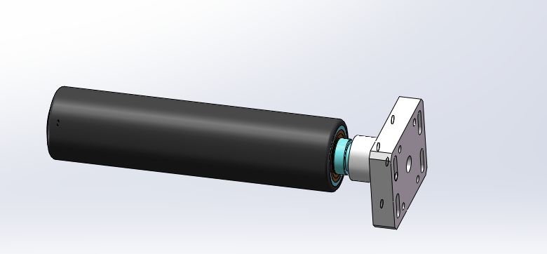

 楼主| 发表于 2025-1-15 11:50:49 | 显示全部楼层
就是一悬臂轴,
3
3
哦。那就方案1噻,明显2要加工一个凸套,工艺性不好。  发表于 2025-1-15 12:36
