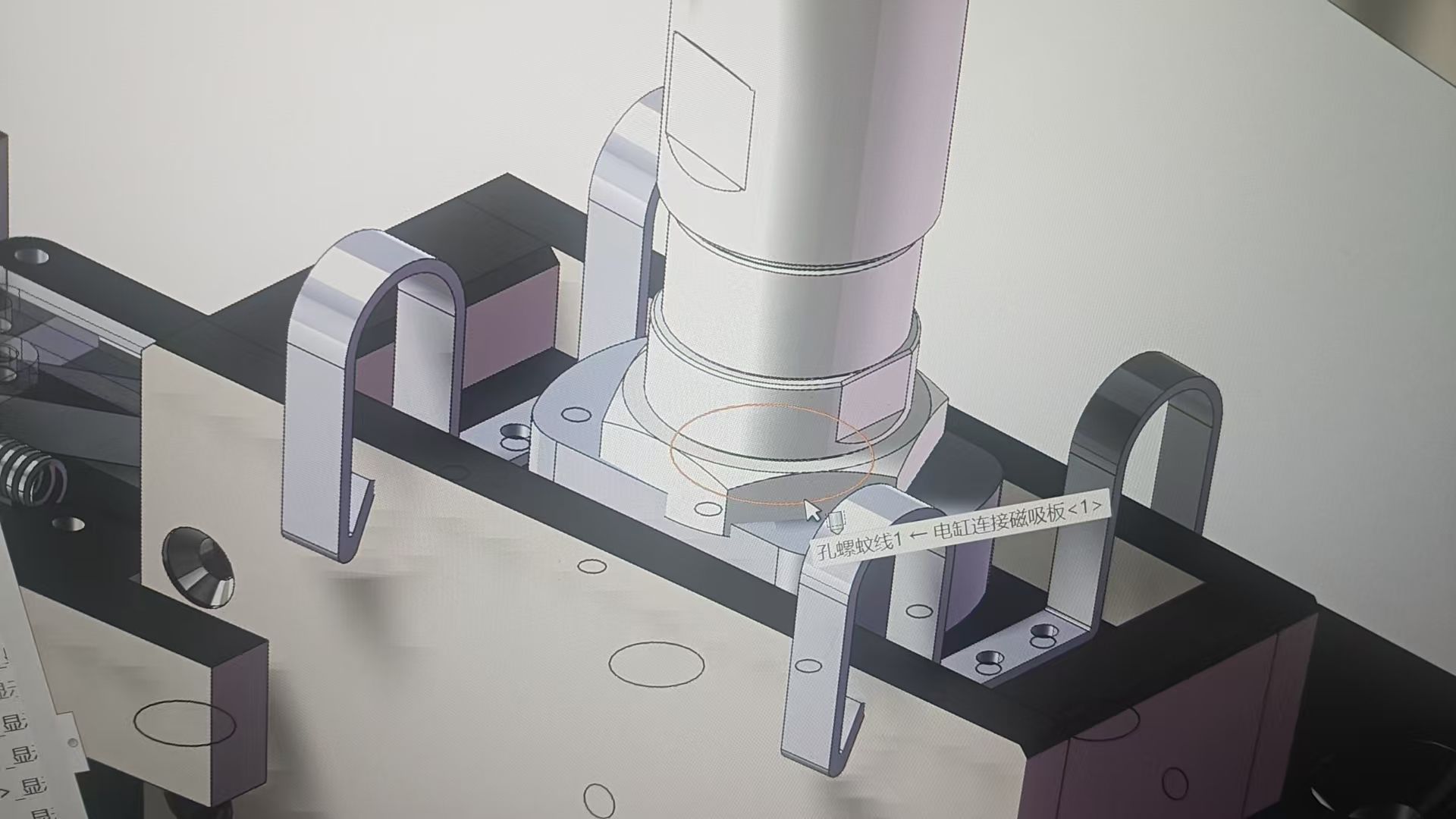

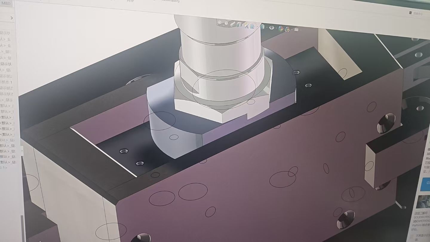

上面电缸下压下面盒子里的材料。现在需要一个简便的自锁结构使电缸抽走后自己固定,防止已成型材料反弹变形。
PS,此为压力设备,只能自动自锁,不能手动。

发表于 2025-1-14 14:46:30 | 显示全部楼层
如图图
 楼主| 发表于 2025-1-14 15:10:14 | 显示全部楼层
感觉你这加的东西比较复杂,不是太容易实现。我想了弹片+齿条的结构。感觉简单一点。但可靠性有待验证。我的方法也算抛砖引玉,你还有更好方法没有?

发表于 2025-1-14 15:18:01 | 显示全部楼层
子弹尖啸 发表于 2025-1-14 15:10
感觉你这加的东西比较复杂,不是太容易实现。我想了弹片+齿条的结构。感觉简单一点。但可靠性有待验证。 ...
原理差不多,都是弹性锁舌,

 楼主| 发表于 2025-1-14 15:31:22 | 显示全部楼层
煎饼卷榨菜 发表于 2025-1-14 15:18
原理差不多,都是弹性锁舌,
是比较像。还是希望能有既简单,可靠性还高的结构。
发表于 2025-1-14 18:28:12 | 显示全部楼层
反弹压力有多少N?这个是关键
