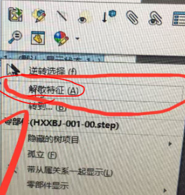

右击  解散特征   这个选项哪位知道在哪里设置啊

选项-系统选项-导入-启用3D interconnect
发表于 2025-1-8 12:10:19 | 显示全部楼层
发表于 2025-1-8 12:12:24 | 显示全部楼层
 楼主| 发表于 2025-1-20 13:24:23 | 显示全部楼层
已设置成功,多谢各位
