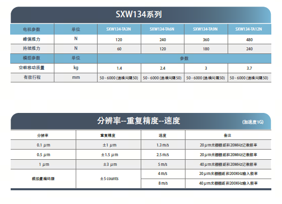

发表于 2025-1-6 13:59:13 | 显示全部楼层
这是某厂家直线电机模组的参数,可以确认下负载,速度是否满足,直线电机精度比普通丝杆,同步带的模组精度好很多

发表于 2025-1-6 14:01:06 | 显示全部楼层
可以看看直线电机能不能做到
